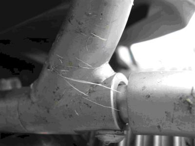

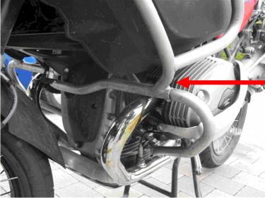

Der Schaden an der Maschiene:
Es hat meinen linken Alukoffer minimal verzogen und der Stürzbügel vor dem linken Boxer hat sich verbogen... Mehr nicht!!
Die Fahrwerks-Vermessung bei BMW hat ergeben, dass sich nichts verzogen hat. :D:D Na ja hatte Glück, dass es mich nicht am Reifen erwischt hat.
Was ganz interessant ist, ist die Tatsache, dass es laut Gutachter und Versicherung nicht um einen Unfall-Schaden handelt, da tragende Teile des Motorrades nicht beschädigt wurden....hätte ich nicht gewusst !!

Wenn mal überlegt, dass das Reh, laut meinem Bekannten der Jäger ist, 25-30 kg hatte ist der Schaden eigentlich noch gering.
(siehe angehängte Bilder)
So ein Sturzbügel hält doch einiges vom Boxer ab.

Nun denn, morgen hole ich mir die Teile und dann kann meine dicke Kuh sicher wieder sehen lassen. :D
Ach ja da hätte ich noch eine Frage:
Wie stelle ich eigentlich die Nebellichter richtig ein, die hängen ja am Bügel mit dran??? Tüv / Dekra zum überprüfen oder wie??:confused::confused:

Servus,
laut KFZtech:
  • Nebelscheinwerfer sind auf 2% einzustellen
  • Ist der einzustellende Neigungswinkel beispielsweise 2 %, so bedeutet dies, dass das Licht sich bei 10 m Entfernung um 20 cm absenkt.
