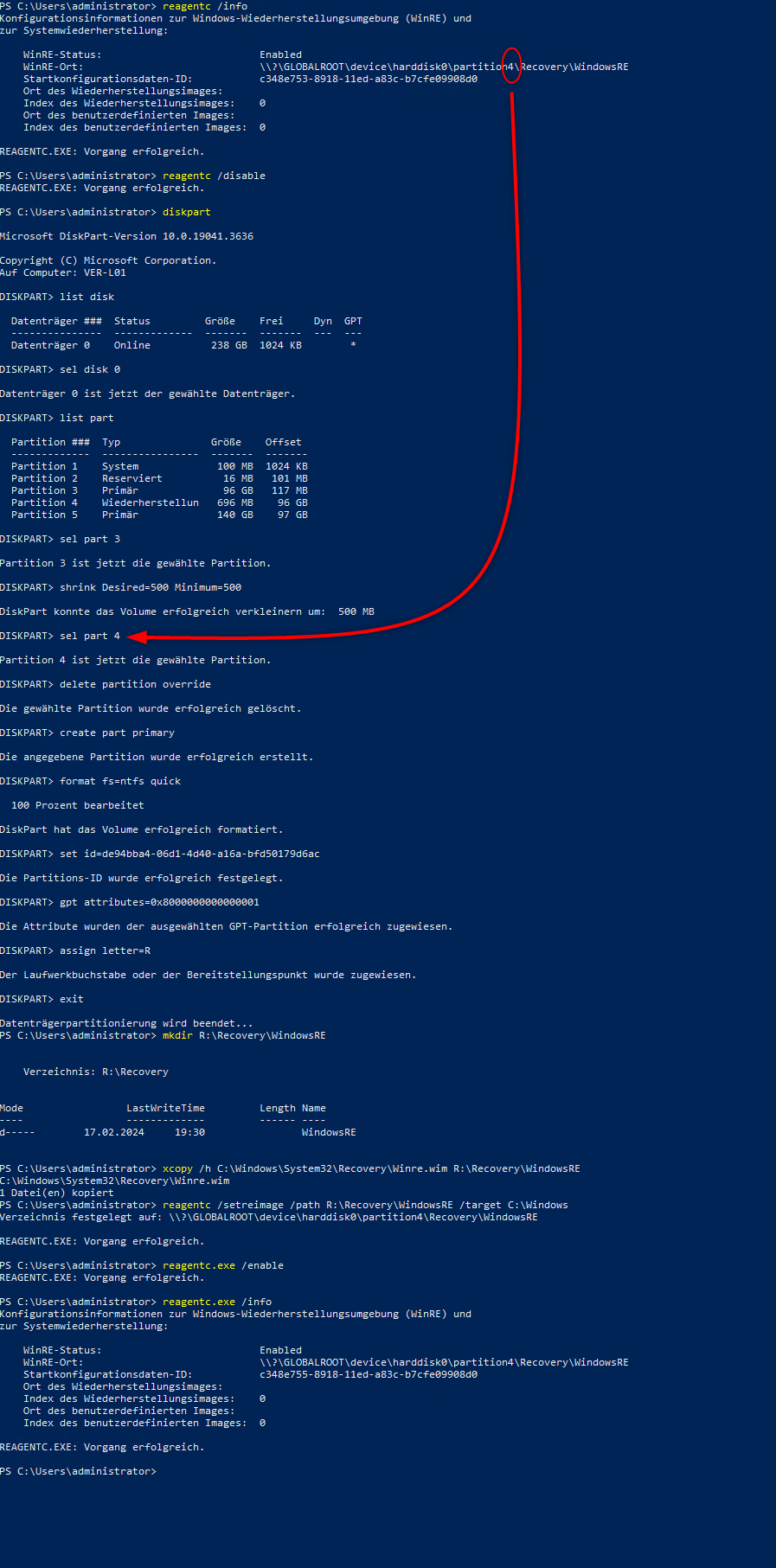

So, folgendes habe ich zwischenzeitlich mehrfach (ca. 7 x) erfolgreich unter Windows 10 Professional durchführen können (Zeilen mit "#" sind Kommentare) :
# Eingabeaufforderung (Administrator) öffnen
# WinRE-Status überprüfen:
reagentc /info
# Dort wird auch der Speicherort angezeigt
# Beispiel \\?\GLOBALROOT\device\harddisk6\partition4\Recovery\WindowsRE
# (Angabe der Festplatte und Partition, auf der sich die WinRE befindet)
# Um WinRE deaktivieren:
reagentc /disable
# Jetzt kann die Windows-Partition verkleinert werden, damit dann eine größere WinRE angelegt werden kann.
# Dispart starten:
diskpart
# Zur Windows-Partition gehen:
list disk
sel disk <#WIndowsPlatte>
list part
sel part <#WindowsPartition>
# Windows-Partition um 500 MB verkleinern:
shrink Desired=500 Minimum=500
# Auswahl der WinRE Partition
sel part <#WinREPartition>
# die bisherige WinRE Partition löschen
delete partition override
# Neue WinRE-Partition erstellen (maximale Größe)
create part primary
# WinRE-Partition formatieren
format fs=ntfs quick
# WinRE-Partition vorbereiten
set id=de94bba4-06d1-4d40-a16a-bfd50179d6ac
gpt attributes=0x8000000000000001
# WinRE-Partition mit Laufwerk R: verbinden
assign letter=R
# Diskpart verlassen
exit
# WinRE-Partition wieder herstellen
mkdir R:\Recovery\WindowsRE
xcopy /h C:\Windows\System32\Recovery\Winre.wim R:\Recovery\WindowsRE
reagentc /setreimage /path R:\Recovery\WindowsRE /target C:\Windows
# WinRE wieder aktiviert
reagentc.exe /enable
# Jetzt noch einmal überprüfen, ob WinRE auf aktiviert und auch auf der richtigen Partition ist.
reagentc.exe /info
:stop: Auf eigene Verantwortung. Und damit eines klar ist: Kein Backup? kein Mitleid!
