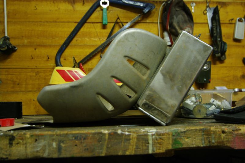

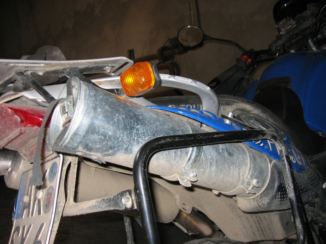

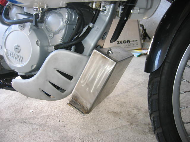

ich hab mir ne box an den Motorschutz und den Rahmen gebaut. Warum also nicht ein Rochr an die gleiche Stelle setzen. Einfach am Motorschutz und am Rahmen befestigen und fertig:).
Falls du dir noch nen anderen Auspuff zulegen willst hätt ich noch diesen Vorschlag (siehe Bild)

Hallo Holger
Wäre es möglich mir ein paar Detailfotos von der Box am Motorschutz zu senden? Bin gerade am Box bauen nur weiss ich nicht so genau wo ich die montieren soll?? Bzw. wie du die Box abschließt??

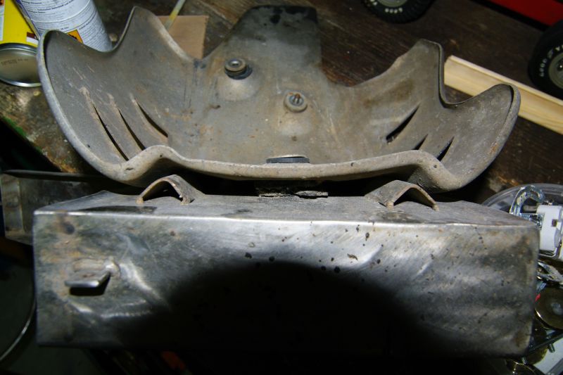

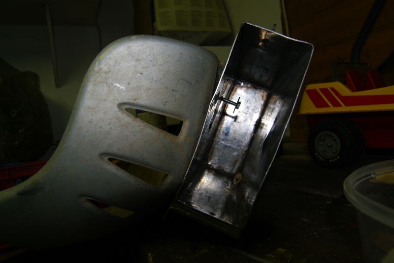

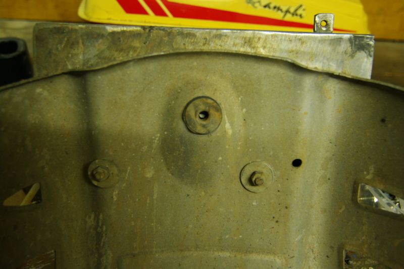

Sorry für duie Verspätung - hoffentlich nicht zu spät:o.
Den Deckel hahe ich oben mit nem kleinen Schlösschen gesichert.
Ich hatte nen kleinen Ratschenkasten, 3 Zangen und ein Schraubenschlüsselsatz drin (9 Stück). Die Schraube in den Rahmen ist nur einmal gebrochen - in knapp 160.000Km einguter Wert :) denk ich mal. Bei dem ersten Bild siehst du oben den Schlosshalter an der Kiste. Der Deckel hat das Gegenstück - einfac Schloss durch und gut. Wasserdicht war das ganze natürlich nicht, aber bei Regen hielt das schn ne Weile. Denke mal wenn ne Gummidichtung wäre hilfreich gewesen.
Hoffe es hilft.
Holger
