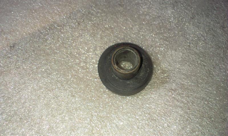

Diskutiere Wohin gehört dieses Teil ? im R 850 GS und R 1100 GS Forum im Bereich Motorrad Modelle; Habe die Batterie eingebaut, als dieses Teil auf den Boden fiel - wohin damit ? Eventuell als Distanzstück bei der Tankbesfestigung ? Danke - Michael
Danke - Michael

Das ist ein Teil des Gummis, das den Tank fixiert.. da muesstest Du noch einen Gummiring haben :)

Ich denke der ist noch dran

ich denke, daß ist der Gummitülle, wo die Befestigungsschraube des Tanks durchgeführt ist (rechts von der Batterie), die innen mit einer Mutter gekonntert ist (Die Mutter ist dir eh warscheinlich reingefallen :-( ),
also die Schraube, die du lösen mußt, wenn du z.B. den Tank hochklappst

dieser Gummi ist tatsächlich von der Tankbefestigung. Meistens wird dieser beim den Tank wieder in seine Halterung drücken hinten abgestreift. Der Gummi besteht aus 2 Teilen und wird von vorn und hinten zusammengeführt ...ist komplizierter zu erklären, als am Tank zu montieren; ist eigentlich selbsterklärend, wenn Du Dir den Halter genau anschaust...
