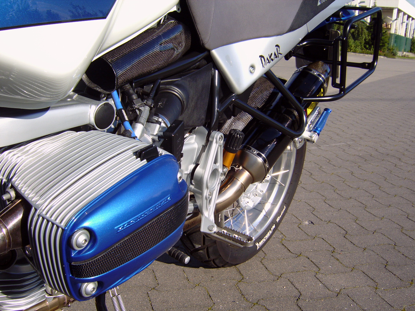

Ich habe bei meiner GS dies schon vor Jahren selbst lackiert. Da ich nur die Aussenseiten in Farbe haben wollte und nicht den ganzen Deckel. Nass fein angeschliffen und mit BMW Lack Pacifikblaumetallic aus der Spraydose lackiert. Danach mit Klarlack. Hält super, solange man die BMW nicht auf den Zylindern abstellt.
