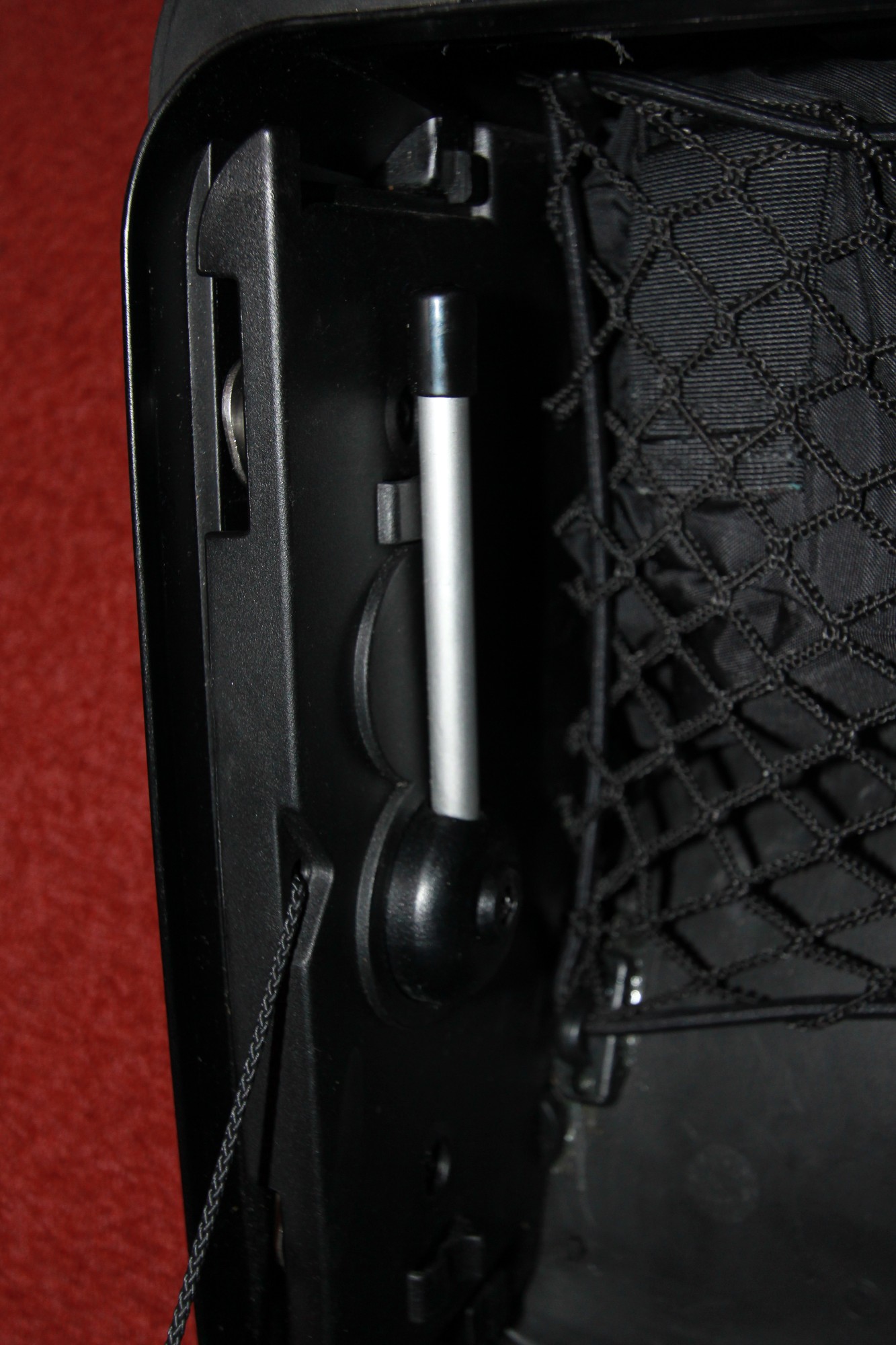

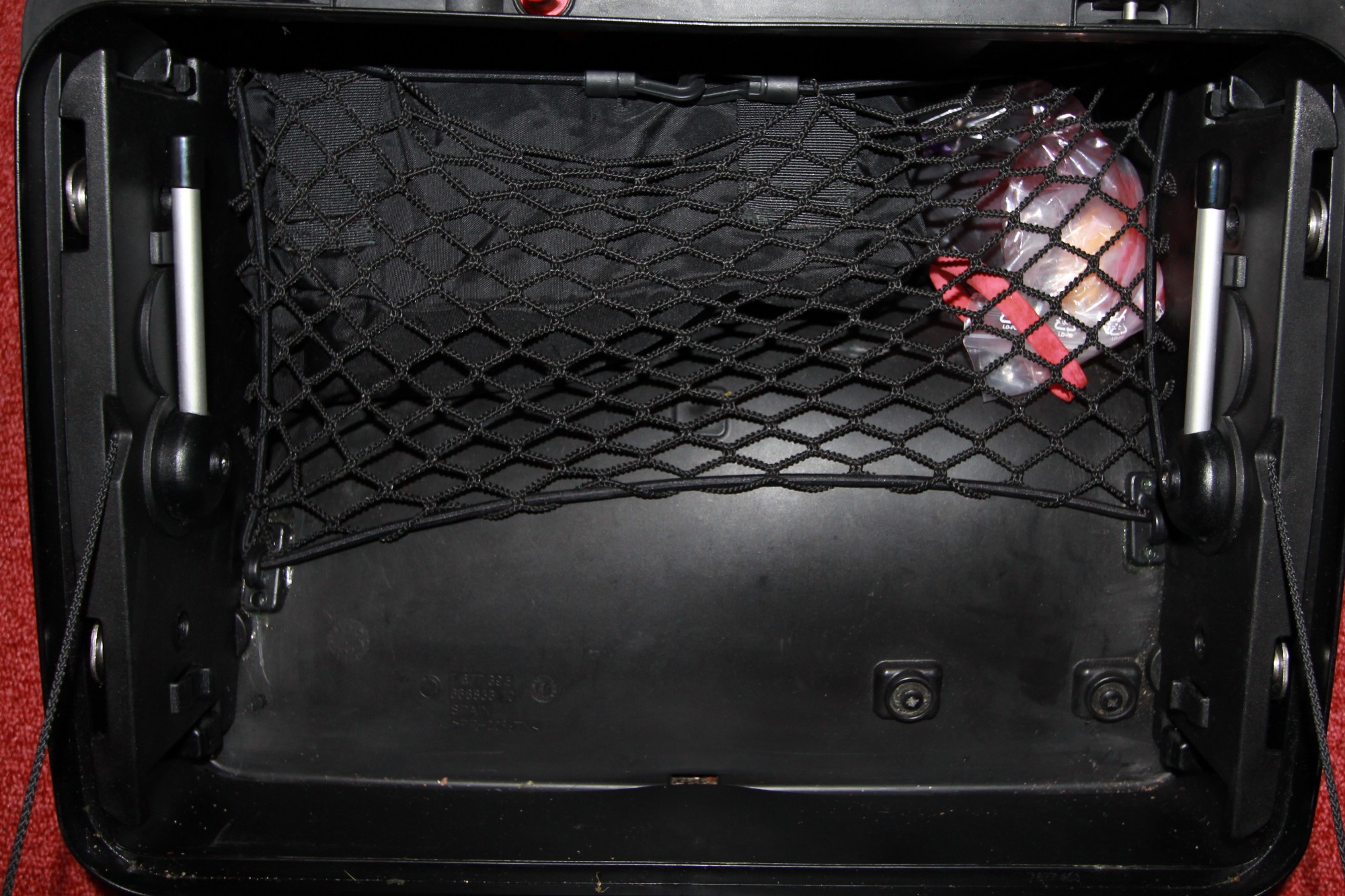

Hallo Thomas,
kleiner Tipp dazu: tausche die platzraubenden Umschaltbügel gegen kurze Hebel aus. So lässt sich beispielsweise eine Kofferinnentasche leichter verstauen, der Bügel ist dann nicht mehr im Wege.
Schaut bei meinen Varios so aus:
Kann man ohne großen Aufwand selber machen. Einziger Nachteil: beim Betätigen des Mechanismus muss man die beiden Hebel gleich bewegen, ansonsten "verkantet" sich die Mechanik.
Habe zwar eine K25, m.W. ist der Verstellmechanismus bei der K50 identisch.

Hallo Klaus,
prima Tipp, danke dafür. Für meine nächste Tour, die Dienstag beginnt, zu früh, aber für die nächste im September werde ich das machen.

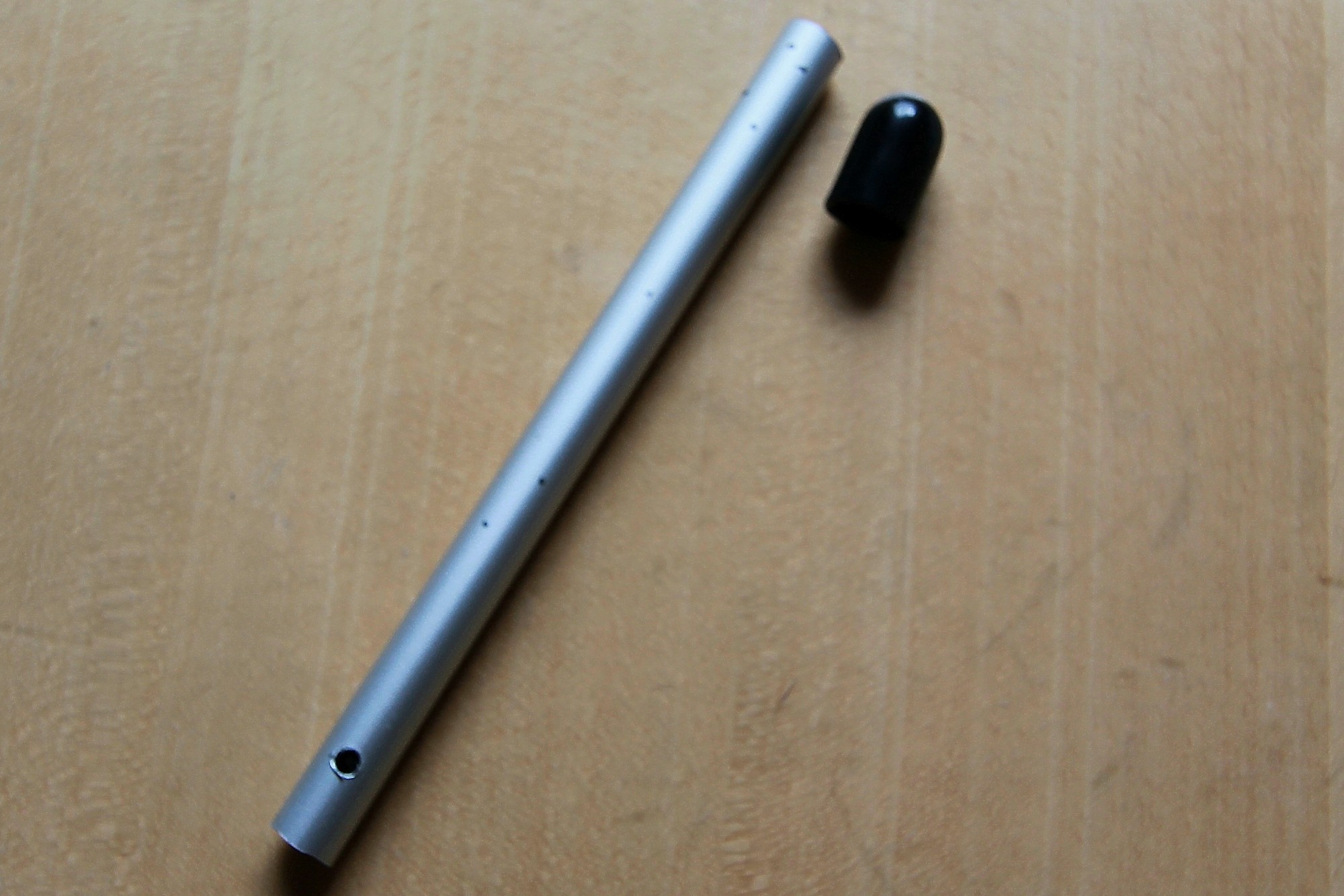

Hallo Thomas,
kleiner Tipp dazu: tausche die platzraubenden Umschaltbügel gegen kurze Hebel aus. So lässt sich beispielsweise eine Kofferinnentasche leichter verstauen, der Bügel ist dann nicht mehr im Wege....
Dein Netz für die Auspuffbeule find' ich gut! Bin auch schon ewig am grübeln, was ich mit der Ecke (sinnvolles) anfangen soll.
Wie hast Du die Ösen befestigt?
Lassen sich die Bügel einfach austauschen? Bzw. was hast Du als Material für die Hebelchen hergenommen? Alurohr aus'm Baumarkt?

Hallo ???,
die Ösen habe ich geklebt, kann allerdings nicht mehr sagen mit welchem Kleber. War irgendein Spezialzeugs zum Mischen und hielt besonders gut an den Fingern.
Die Bügel sind rechts und links nur angeschraubt (sieht man ein wenig auf den oberen Fotos). Schraube raus und einfach abziehen.
Stimmt, für die Hebel habe ich einfaches Alurohr 1 Meter Länge (10mm Durchmesser) aus dem Baumarkt hergenommen, auf 12,5 cm zugeschnitten, ein kleines Loch (1 cm Abstand zum Rand) für die Schraube gebohrt und eine schwarze Staubschutzkappe auf der anderen Seite draufgesteckt. Materialwert für vier Stück so 3 bis 4 EUR.
Kein großer Aufwand
Klaus

Hallo Worldeater,
habe mir auch so was wie Boogieman gebastelt( danke für die gute Idee!).
Allerdings habe ich Vollmaterial genommen( lag noch im Keller). dann 8mm vom Rand eine Bohrung mit M4 Gewinde( ist mir lieber als eine Blechschraube). Werde den Hebel aber noch auf 11cm kürzen.
Gruß Grisuknipser

@Boogieman: Danke für den Tip. Die einfachsten Ideen sind meist die besten. Der Bügel hat mich schon länger genervt.
Ich hab's mir noch einfacher gemacht und den Originalbügel zersägt und wieder eingesetzt. Auf die Enden habe ich etwas Schrumpfschlauch gezogen. Zurückbauen macht ja gar keinen Sinn, weil die "getunte" Lösung die bessere ist.
