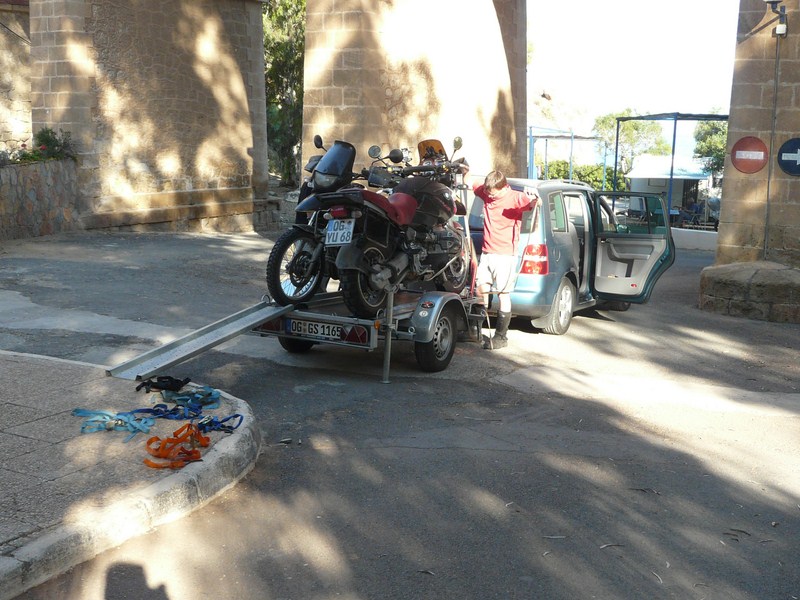

Hallo Markus,
Sorry, ich bin nicht vorher zum Antworten gekommen. Klar transportiere ich mein/unsere Moppeds damit. Um anständige Verzurrmöglichkeiten zu haben, wurden unter dem Boden und dem Fahrgestell zwei U - Pofile angebracht. An den Enden sind Augenschrauben durch die die Gurte geführt werden. Am Anhänger wurden nur vorhandene Bohrungen genutzt um die Profile zu befestigen. So haben wir die Motorräder schon nach Almeria transportiert.
Wenn keine Moppeds transportiert werden sollen, werden die Profile, die Standschienen und die Vorderradwippe abgebaut und Bordwände, Spriegel und Plane montiert. Dann können wieder Möbel, Gartenabfälle usw. transportiert werden.:)

Hallo Markus,
Guten Morgen,
Markus? Ich fühle mich trotzdem angesprochen, da Du meinen Post beantwortet hast. Mach Dir mal keine Sorgen von wegen später Antwort, einen Anhängerkauf breche ich nicht über das Knie, das ist nicht eilig. Danke für Fotos und Deine Ausführungen.
Die C hat halt einen Radstand von 1650mm was etwa 14cm mehr sind als die GS. Die zwei GS sehen schon ziemlich knapp aus, was Anhängerlänge angeht.
Die Überlegung von F-Treiber und mir sind folgende, einen langen Sprinter zu kaufen, so das man auch mal ne Nacht drin schlafen kann und die Mopeds trotzdem im Sprinter bleiben können oder einen Anhänger. Momentan tendieren wir zu einem Anhänger. Für An- und Abfahrten zu Eifel, Taunus, Schwarzwald, Schwäbische Alb. Mosel, Bayerischen Wald und wie sie alle heißen, geht mit dem Moped halt immer je ein ganzer Tag flöten, d.h. wir brauchen 4 Tage mit den Mopeds. Mit Anhänger könnten wir die An- und Abreise-Zeit verkürzen.
Hast Du vielleicht noch ein Foto von der Seite mit den Motorrädern drauf, damit ich abschätzen kann ob die C passt. Das wäre echt super.

So, da wäre noch ein Bild -fast- von der Seite :playfull:. Ich denke, man erkennen wie die Platzverhältnisse sind.P1100525 (Kopie).JPG

So, da wäre noch ein Bild -fast- von der Seite :playfull:. Ich denke, man erkennen wie die Platzverhältnisse sind.Anhang anzeigen 81292
Hallo Elch,
danke. Sehr aufschlußreich. Da bekomme ich meinen Eisenhaufen nicht drauf, der ist 2,46m lang. Vielen Dank noch mal, ich hatte gehofft das 2,01m reichen könnten, irgendwie.
