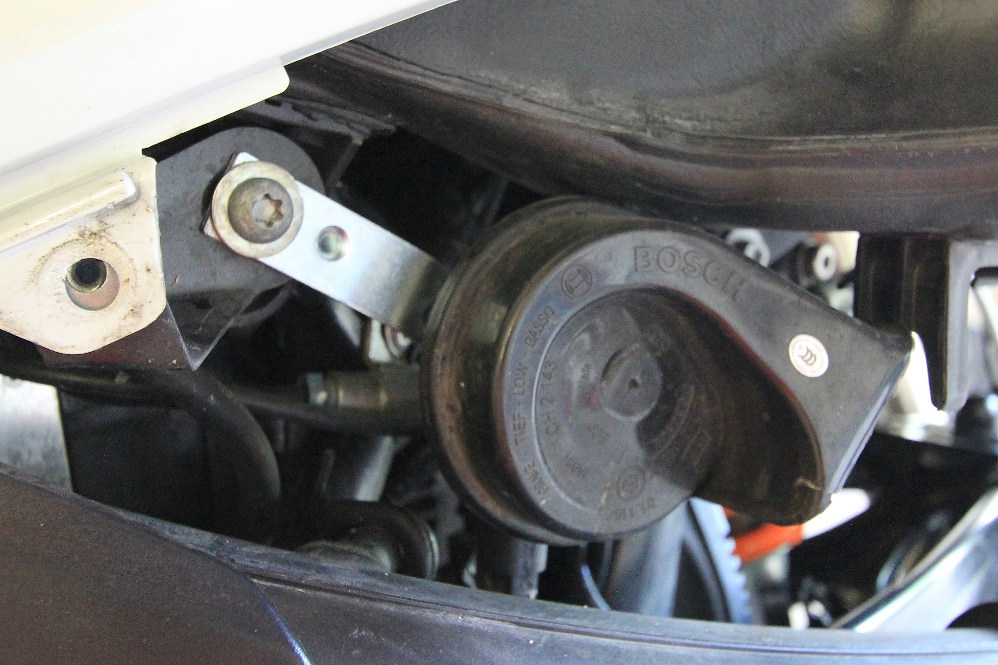

stand 2011 auch vor dem Problem wohin mit der Hupe. Habe allerdings keine Stebel sondern die Tieftonhupe der alter RT. Klingt wesentlich besser als die originale und kann am vorhandenen Stecker betrieben werden. Kommt an eine Nautilus natürlich nicht ran.
Dazu einen 10x1,5 cm langen Stahlbügel, Stahlband gelocht oder wie das heisst beim Baumarkt erworben, kostete knapp 1 EUR. Diesen zurechtgebogen, die Löcher vergrößert und an der rechten Tankbefestigung oberhalb des Luftansaugschnorchels) angebracht. Schaut dann so aus:
Dürfte auch eine Stebel Nautilus dranpassen.
Zum Anschluß: eine Hupe muss nicht am CanBus angemeldet werden. Deren Anschluss wird wie andere auch von der ZFE (einem Steuergerät) überwacht. Ist der Stromverbrauch zu hoch, schaltet diese den Verbraucher einfach ab. Da brennt nichts durch, es geht kein Hupenschalter kaputt, Sicherungen gibt es bei der 12er GS eh nicht mehr.
Eine Kompressorhupe muss somit über ein Relais geschalten werden.
