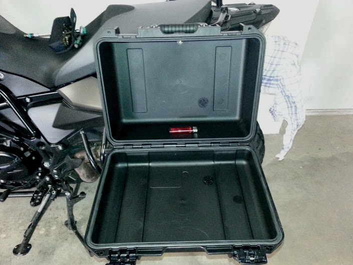

Hier gibt es ja eine riesige Auswahl an verfügbaren Größen, und nach eingehendem Messen und abschätzen habe ich mir Testweise einen Peli Stormcase IM2200 besorgt (Außenabmessungen 41.1 x 32.2 x 16.8 cm) und mal probeweise an die oberen Haltepilze der Variohalter geschraubt.
Der Platz den dieser Koffer bietet ist wirklich ausreichend und die Breite ist schmaler als ein eingeklappter Variokoffer.

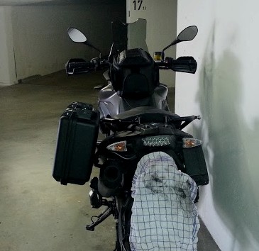

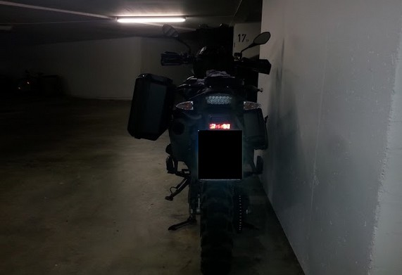

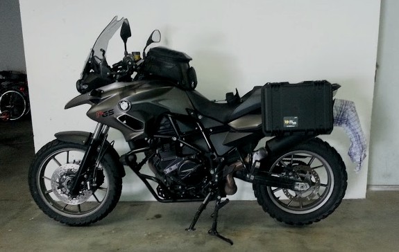

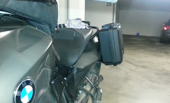

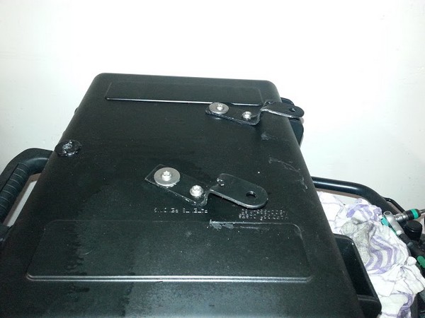

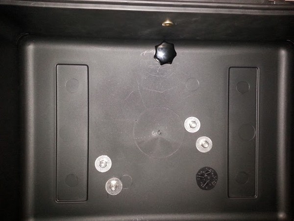

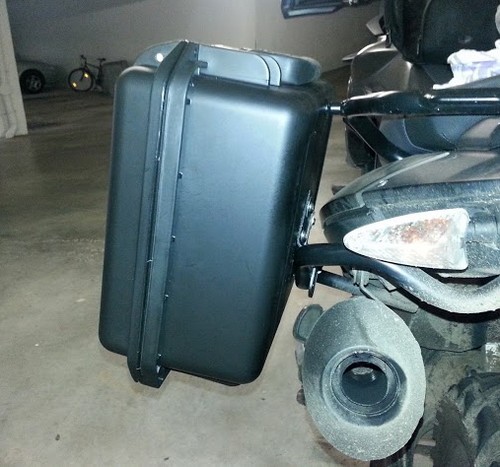

So, jetzt sitzt das ganze:
23.10.13 - 1.jpg23.10.13 - 2.jpg23.10.13 - 3.jpg23.10.13 - 3.jpg23.10.13 - 5.jpg20131023_093313.jpg20131023_093322.jpg
10 Unterlagsscheiben 6x30
2 Unterlagsscheiben M6 Standard
1 Rändelschraube M8
6 O - Ringe
2 Winkel
2 M3 Schrauben
So, nun ist die "Schnellhalterung" für die kleinen Koffer fertig (zumindest auf der einen Seite)
Zuerst wollte ich eine ausgefeilte Lösung machen die den Original Haltepilz der Variokoffer nimmt, jedoch war mir das dann zu aufwendig, da ich hier zuviel Zeit und zuviel Geld investiert hätte.
Ergo ist es eine Rändelschraube geworden, die innerhalb von 5-10 Sekunden abgeschraubt werden kann.... Diese Koffergröße reicht gut für ein Wochenende und ich denke damit bin ich jetzt zufrieden.
Die andere Seite wird etwas kniffliger, da hier die untere Halterung etwas weiter innen sitzt und ich gerne die Koffer gleich angeordnet hätte.
Die ganze Halterung ist aus Edelstahl, auch die Schrauben und die U Scheiben. O Ringe sind in den Löchern im Kunststoff und das ganze wird noch mit Spühgummi auf komplette (Dampfstrahlerfest) Wasserdichtigkeit gebracht.
Reine Arbeitszeit: 2 Stunden:
Kosten:
1x Koffer 119€
Halterung (Schrauben, Unterlagsscheiben, Winkel und Flüssiggummi) 20€
Fazit: Ziel (mit Kompromissen) erreicht, schmale Koffer sind toll & sehen gut aus:)
Sobald ich wieder Zeit habe werde ich mal einen zweiten Koffer ordern und die Halterung anpassen.
In diesem Sinne, frohes Basteln:)
Grüßle, der Wasty

Ich will ja nicht schön, sondern schmal... aber danke für deine Einschätzung:stfu:
doc-gs
20.08.2013
146
NRW
Hallo
das sage doch mal wie "schmal" es wird, an der breitesten Stelle, bei dem krumm montierten Koffer
wenn beide dran währen.
Ich biete 86 cm mit JL Koffer.
Wasty
Wasty
11.01.2013
525
Stuttgart
F 700 GS
Habe gerade mal nachgemessen, der breiteste Punkt des Koffers ist 42cm von der Mitte des Rücklichts entfernt, somit kann ich auf 84cm gesamtbreite planen:)
Damit bin ich etwas schmaler als der Lenker und somit zufrieden.
Kannst Du mal ein Bild der Koffer (am besten Heckansicht) einstellen?
doc-gs
20.08.2013
146
NRW
Hallo
das waren die orig. Koffer mit 106cm Schloss bis Schloss.
das sind die JL 86cm und mit viel mehr Inhalt und ohne klapprigen BMW Träger
mit fast unsichtbaren JL Träger.
Die Plaste Koffer der 11xxGS haben 96cm und den Inhalt einer Schminkdose.

Hier (siehe oben rechts) sind Strassen meistens nicht so gut, also voll Unregelmässigkeiten. Beim Fahren würden hier die Koffer also ständig einen kleinen Sprung/Ruck nach oben machen. Die Frage ist ob das der Koffer (Plastik um die Rändelschraube) auf die Dauer aushält.
Tip: Eine art von Sperre so dass die untere Halterung den Ruck aufnimmt.

Dankeschön :-) die JL Koffer machen einen echt guten Eindruck. Da muss ich mal schauen wo es die gibt und mir diese auf die Merkliste setzen.
Bezüglich der Halterung. Die Winkel haben von mir ein Loch bekommen um einen Sperrbolzen einzuschrauben und die Loch für die Rändelschraube ist mit zwei miteinander verschraubten 30mm Scheiben verstärkt.
Wenn ich tatsächlich so große und lange Touren mache, wird auch ein größeres System genommen werden, Aber für die Wochenendtour in den Vogesen wird es wohl gut passen:-)
