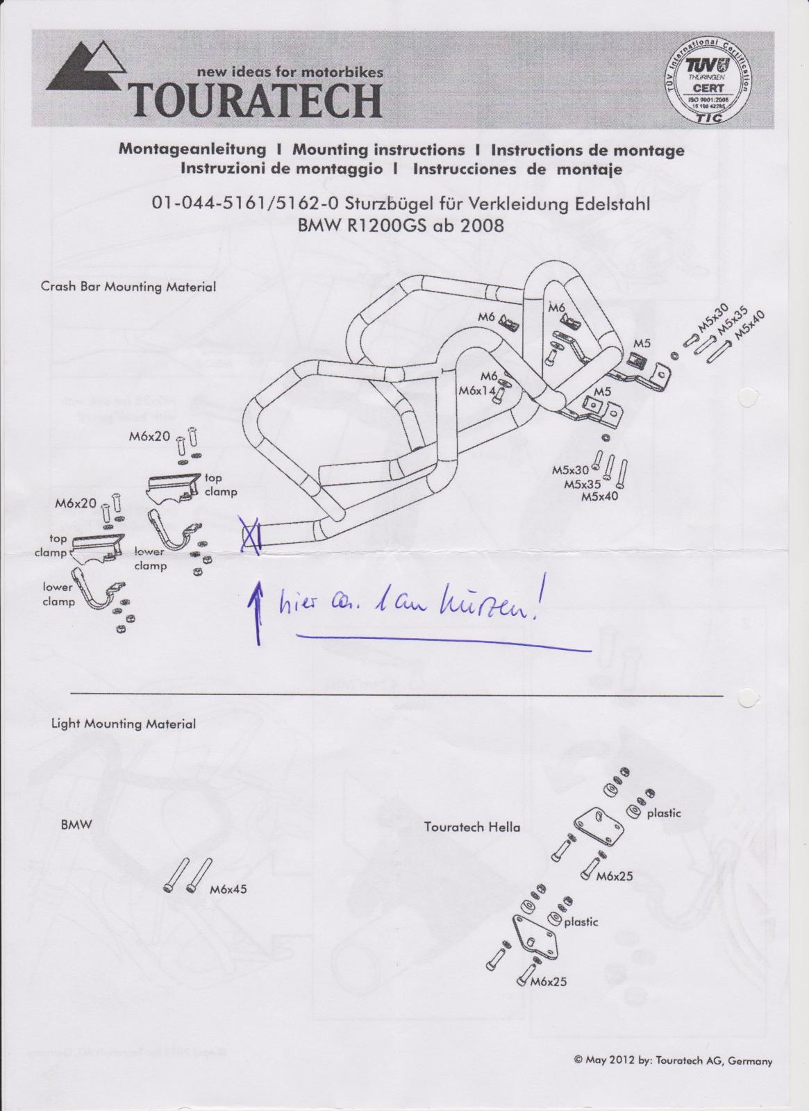

    mir gings wie dir, ich war am verzweifeln und habe stark an meinen Bastelfähigkeiten gezweifelt. Dann habe ich bei TT angerufen und siehe da: Tipp! Kürze den Bügel um ca. 1cm und schon flutschte es wie im TT Video. Echt gaaaanz einfach dann. Innerhalb 10 Minuten war der Bügel verbaut.

    Hilf mir mal auf die Sprünge : Bügel Kürzen, wie ist das gemeint???

    Hallo Bernii,
    tja ich muß gestehen, ich habe deine Frage auf den Sturzbügel für die Verkleidung interpretiert. Beim genaueren Lesen (ich weiß schon, wer lesen kann ist klar im Vorteil) stelle ich nun fest, dass es dabei aber um den Motor-Sturzbügel geht. Den habe ich auch montiert und dabei keinerlei Schwierigkeiten gehabt. Deshalb habe ich in der Eile den Part wohl schlicht "überlesen". Und wohl auch deshalb, weil vom TT Video geschrieben wurde, dass es aber definitiv nur hinsichtlich der Montage des Verkleidungssturzbügels gibt.
    Falls du doch mal den Sturzbügel für die Verkleidung montieren solltest, füge ich den Plan mit der von TT empfohlenen Kürzung bei.

    ich stand gestern vor dem gleichen Problem. Ich habe den Motorsturzbügel montiert und wollte dann den Verkleidungssturzbügel von TT montieren. Dabei habe ich auch des Leiden wie Bernii gehabt.
    Afra schreibt, man soll den Bügel um 1cm kürzen, dann klappts. Genau das habe ich mir auch gedacht, als ich gestern die Montage abgebrochen habe. Wollte es aber nicht wahr haben. Habe sogar den Bügel vermessen, ob die eine Seite länger als die andere ist. Aber nix is.
    Nun würde mich interessieren, ob schon mehrere von Euch den Bügel um 1cm kürzen mussten oder gekürzt haben?
    TT hat mir heute morgen am Telefon gesagt, ich müsste zu zweit sein und ein bisschen hin und her schieben, dann würds schon gehen.
    Bevor ich nun den Bügel um 1cm kürze, würde ich gern wissen, ob das wirklich notwendig ist?

    ob das Kürzen bei dir notwenig ist, kannst nur du entscheiden.
    Bei mir war es so, dass ich die Schelle zuerst an der linken Seite montierte, was auch ohne Probleme ging. Auf der rechten Seite war es mir dann nicht möglich, trotz Unterstützung von meinem Sohn, den oberen Teil der Schelle (top clamp) so zu plazieren, dass sie im unteren Teil der Schelle (lower clamp) einrastet. Wir zogen und drückten, es ging einfach nicht, die Spannung des Bügels war einfach zu stark. Daraufhin habe ich den Bügel um ca. 1 cm gekürzt und die Montage der oberen Schelle war nun ein Kinderspiel. Trotz der Kürzung befindet sich immer noch genügend Bügelrohr in der Schelle, so dass die Befestigung einwandfrei hält.
    Inzwischen habe ich den Verkleidungsbügel wegen einer Winterbastelarbeit demontiert und dann wieder angebaut. Auch diesmal war die Montage eine Sache von wenigen Minuten (genauso wie es im TT Video aussieht).
    Ich würde diese Kürzung jederzeit ohne Bedenken wieder durchführen.
    Vielleicht reicht bei dir auch schon eine Kürzung um 0,5 cm?
