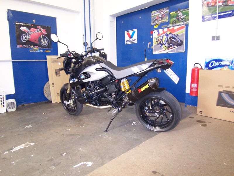

hallo zusammen,

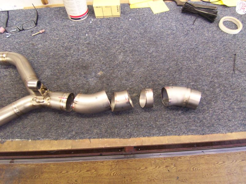

wollte nur mal meine ersten eindrücke zum besten geben. tatsächlich ist es mir gelungen in berlin einen titanschweisser aufzutreiben, der am vergangenen mittwoch mit dem auspuffschweissen in vorzeigbarer qualität fertig war, kleine anmeldungsodysse` hinter mich gebracht und los gings- immer um den regen herum.
die MM läuft rauher als die enduro (gashand wird schnell taub, wird noch untersucht!), ist deutlich druckvoller (wheelys im 2. gang ohne kupplung), fährt wie auf schienen, fahrwerk ist ausreichend komfortabel (viel komfortabler als ich annahm), irgendetwas muss an der sitzbank anders (breiter?) sein als an der hp2 enduro, denn mir tat der hintern auch bei längeren etappen nicht weh.
na und der klang? - göttlich! offenen akra ohne db- killer find ich spitze, das prötteln muss einfach sein, offene husky`s sind deutlich lauter (muss an den steuerzeiten liegen).
also- dauergrinsen- freue mich auf die saison.

der winkel des auspuffs wird durch mehrere faktoren beeinflusst.
- die halteschelle am rahmen ist nicht parallel zur fahrzeugachse und sollte (wegen rückbaumöglichkeit auf originalzustand) nicht geändert werden,
- auf dem original- badeofen ist die haltelasche im entsprechenden winkel verschweisst,
- alle anderen akra- schalldämpfer haben eine verschiebbare halteschelle, die parallel zur längsachse verläuft,
- der schalldämpfer sollte so kurz wie irgend möglich ausfallen, d.h. so früh wie irgend möglich am sammelrohr beginnen,
- um das sammelrohr zur parallelen version zu "überreden", müsste es entweder schärfer ausgebogen sein, was die fussfreiheit beeinträchtigen würde (ist jetzt schon grenzwertig), oder
- müsste deutlich länger sein, was ich ja auch nicht wollte.
"in echt" sieht es gar nicht so schlimm aus (für meinen geschmack!).
das mit dem db- killer werde ich probieren.
gruss michael

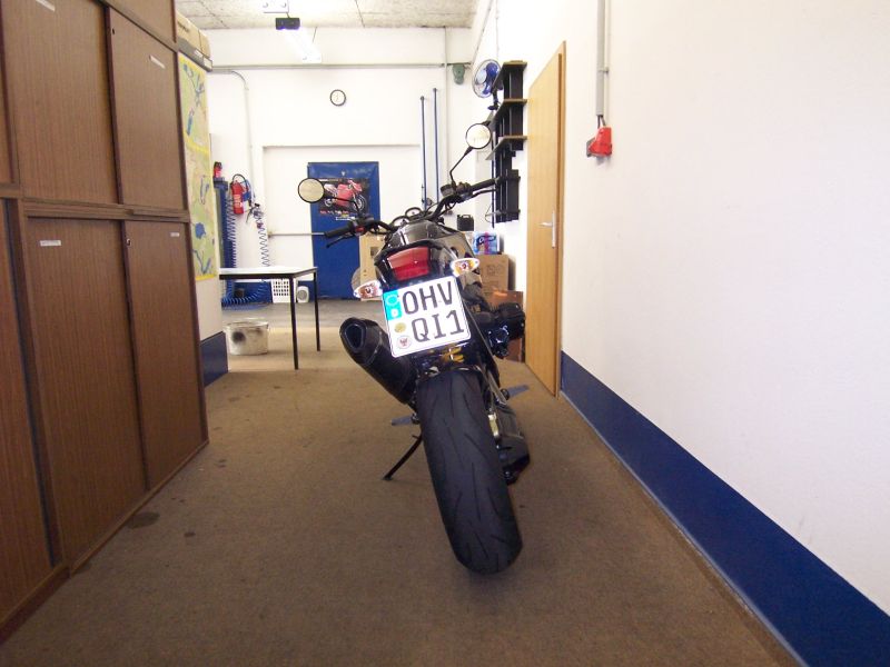

Hallo Sapf56,
wie hast Du das mit den hinteren Blinkern und dem Kennzeichhalter gelöst?
Sieht ja wirklich super aus.

hallo hans,
habe ziros nummernschildhalter genommen und dann so unter das heck gehalten, dass sich die blinker genau in der beuge der heckplastikteile befinden. dann ein paar löcher gebohrt, ein paar gewinde geschnitten, ein paar buchsen angefertigt, ein wenig gebogen und gefeilt und- hast du nicht gesehen- war das heck noch kürzer.
