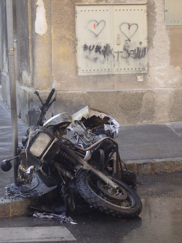

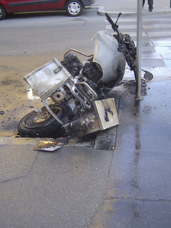

Unvorstellbar -Ein Freund von mir hat beim Startversuch seine 1100 abgefackelt. :(
Im Detail die Q ist nicht angesprungen, beim 3. Versuch ist links in der Höhe der Einspritzung, Starters eine Stichflamme herausgeschossen und es hat sich ein lechtes Feuer entwickelt. Der Versuch die Flamme mit der Jacke zu löschen schlug leider fehl. Nachdem die Benzinleitungen geschmolzen sind, breitete sich ein riesiger Feuerball über den gesamten Bock aus. :oops: Wie die Feuerweher eintraf war alles schon zu spät - von der wunderschönen, gutgepflegten schwarzen Q ist absolut nichts mehr verwertbar. :x :x
Hat jemand von euch ehnliche Erfahrungen oder davon schon mal was gehört. Der Bock war Bj. 96.

Die Geschichte passierte um 7.00 Uhr morgens, die Maschine war kalt und mein Freund hatte auch keine Zigarette an.
Im Anhang findest du Fotos der Überreste.
Mich würde interessieren ob bei diesem Baujahr irgendwelche Probleme oder Schwachstellen in diese Richtung gab.
