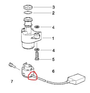

Die Kabel brechen IN der Ummantelung direkt dort wo sie am Zündlichtschalter aus dem Plastikteil rauskommen. Einen Knickschutz gibt's da nicht.
RealOEM.com   BMW 259E R 1100 GS 94 (0404,0409) Ignition light switch/locking mechanism
Das Ganze kann man aber auch leicht selbst beheben: Den Schalterapparat nach unten rausnehmen, VORSICHTIG öffnen (das sind Federn drin uns der Apparat fliegt dir in alle Richtungen auseinander). Dann die Kabel ablöten, durch neue ersetzen und mit den vorhanden Kabeln verbinden. Läuft bei mit seit 3 Jahren. Der Zündlichtschalter ist nur mit einer kleinen Madenschraube in Fahrtrichtung rechts gehalten. Dafür brauchts aber einen lange, dünnen Schlitzschraubenzieher, weil man da be******en rankommt.

Hallo Flo,
Du kannst auch mal das Kabel an der Stelle überprüfen, an der es nach dem Zündschloss (ca. 20 - 25 cm) am Rahmen befestigt ist. Da laufen die 3 Kabel vom Zündschloss in eine gemeinsame Kunststoffummantelung. An der Stelle hatte ich letztes Jahr einen Kabelbruch. Die Symptome waren ähnlich den Deinen.

in der Tat kapitaler Kabelbruch mitten im Kabel, witzigerweise NICHT am weißen Plastik teil sondern da wo es mim Kabelbinder am Rahmen fixiert war.
Habe das ganze zusammen gedröselt und drüber gelötet und mit Schrumpfschlauch gut verpackt, und alles ist Gut.
