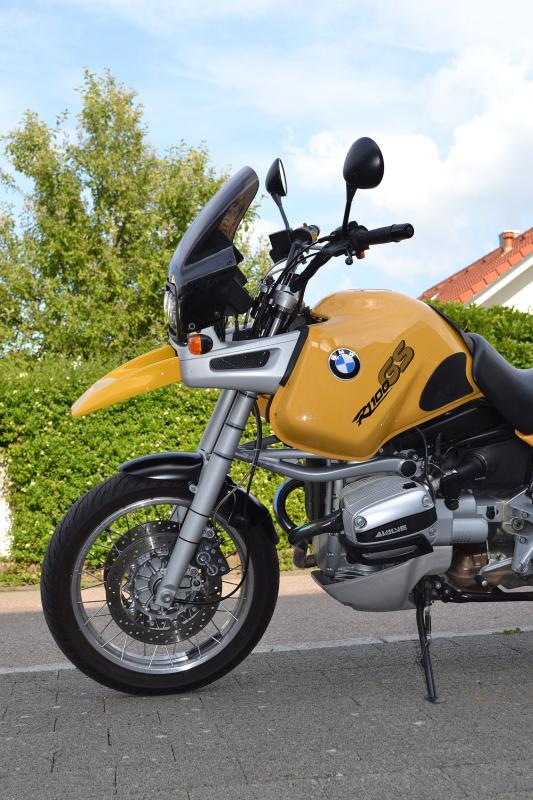

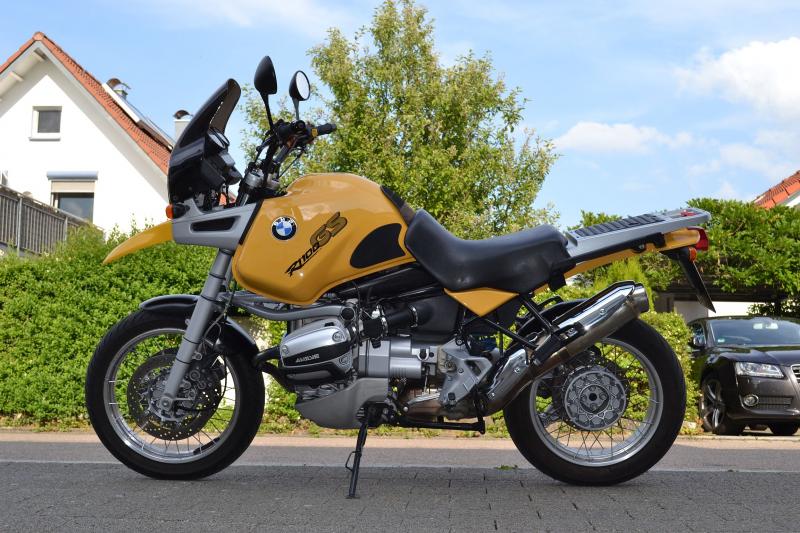

dtex
Joined
Jul 5, 2013
Messages
1
Hallo Zusammen,
ich habe vorne ein 18er Speichenrad, die R-Gabelbrücke und das R-Schutzblech verbaut.
Das hat die Front um ca. 2omm abgesenkt, was ich mit einer 20mm Lenkererhöhung
kompensiert habe.
Jetzt hab ich noch den geteilten Telelever montiert, was nochmal gefühlte
2omm Tieferlegung ergab.
Naja, fahren tut's prima, aber die Optik gefällt mir nicht so. Und wenn sie auf
dem Hauptständer steht, ist das Hinterrad ca. 20cm in der Luft mit Tendenz zum
nach vorne kippen.
Jetzt bin ich am Überlegen ob ich mein vorderes (Wilbers-) Federbein auf die
1100R- oder 1150R-Maße umbauen lasse oder hinten die längere Strebe reinmache?
Weiss jemand wieviel z.b. das vordere R-Federbein länger ist?
(ansonsten muss ich nächste Woche mal mit Wilber telefonieren)
Ich befürchte wenn ich hinten die 385er Strebe einbaue sieht die dicke aus
wie ein tiefergelegter GTI !?... :-) und den Haupständer muss ich auch noch kürzen.
TIPPS ???
Merci & Gruß
Hardy
der vom Boxer-Forum hierher umgezogen ist...
