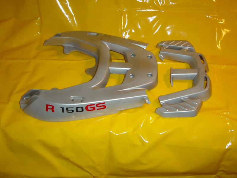

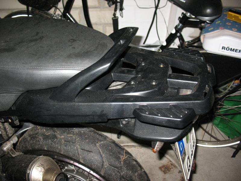

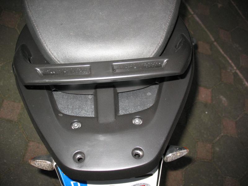

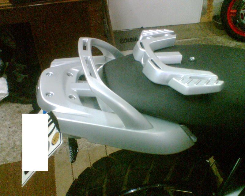

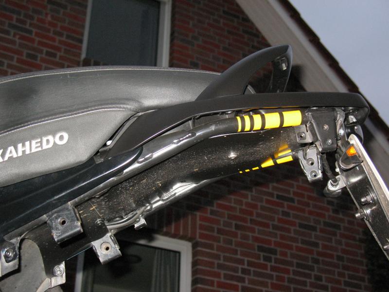

ich habe hier ein paar Fotos. Vielleicht hilft es ja. Allerdings hab ich keine Bilder von den Flex und Schweißarbeiten. Habe ich irgendwie vergessen....
Es gibt auch Kollegen die nur die Ohren abgeschnitten haben, das gefiehl mir aber garnicht (siehe Bild4)

Danke, die Bilder sind doch auch noch einmal hilfreich. Ich glaube ich bleibe bei der etwas laengeren Version, also die, mit den 4 Schraubenloechern (Bild 2), anstelle der noch kuerzeren 2 - Loch Version, (Bild 5). Moeglicherweise benoetige ich die zusaetzlichen Loecher ja doch irgendwann einmal, bspsweise fuer eine Grundplatte.

auf allen Bildern 2, 3 und 5 ist es dieselbe Version, alles mit 4 Schraubenlöchern.
