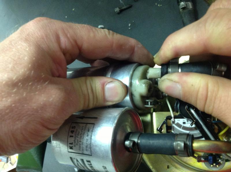

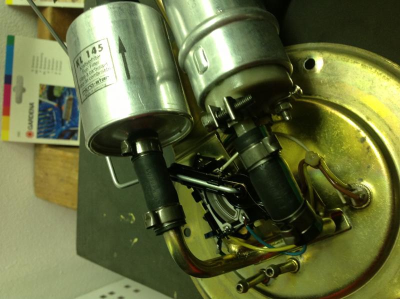

Funken an Zündkerzen sind da. An Einspritzdüsen kommt kein Benzin. Benzinpumpe funktioniert hörbar. Maschine springt nicht an, auch nicht mit Starterspay. Tank nochmals abgebaut und mal wieder geöffnet. Die Ursache muss im Tank sein. Und siehe da: am Ausgang der Benzinpumpe ist der Kunststoffnippel abgebrochen, so wie es aussieht schon länger. Siehe Bild. Hat bisher keiner gesehen, da eine Schraubmanschette drüber montiert ist, warum weiß ich auch nicht. Sodele, auf jeden Fall ist damit eine Ursache gefunden. Jetzt Brauch ich nur noch eine benzinpumpe zum Tausch. Soweit sogut. Ich danke schonmal allen die mir in dieser Sache geholfen haben. Ich Berichte weiter. Und jetzt gute Nacht.
