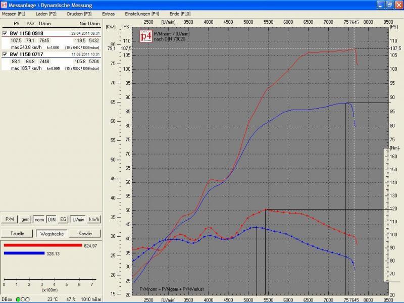

Hi,
ich stand vor der gleichen Frage: neue 12er mit 110 PS und 120 Nm oder alte 1150er flott machen?
Habe mich für die 1150er entschieden, da ich diese bereits, meinen Ansprüchen entsprechend, hergerichtet habe: eigenes Koffersystem, eigene Navihalterung, Sitz, Blinker, Rücklicht usw.
Das neueste 12er Modell kostet als Jahresmoped min. 13 T€. Abzüglich des Wertes meiner 1150er Bj.2003 hätte ich realistische 7-8 T€ drauflegen müssen.
Das Tuning hat mich inkl. Einbau und SR-Racing Komplettanlage 2700 Euronen gekostet.
Das Ergebnis kann sich sehen lassen: 108 PS bei 7650 und 119,5 Nm bei 5430. Im normalen Fahrbetrieb bis 4000 U/min. merkt man nicht viel davon. Erst wenn man das Gas stehen lässt, geht ab 5000 mächtig was los - ein Gefühl als ob ein Turbo einsetzt.
Das heißt für Einige ist das Tuning Unsinn, da diese sich im wenig Sprit-Verbrauchen üben und Vollgas gar nicht vorkommt.
Nur wenn man wirklich am Hahn dreht macht das Tuning Sinn!
Übrigens zu der angesprochenen Reifenfrage, ist meine Antwort:
Conti Trial Attack.
Ich fahre diesen (4. Paar) jetzt seit 3,5 Saisons und bin total zufrieden (die Laufleistung ist mir dabei egal - ich will Spaß). Insbesondere die Negativbeschleunigung am Vorderrad ist super, da braucht man bei trockener Straße kein ABS - höchstens die Anti-Überschlag-Regelung.
Olaf
