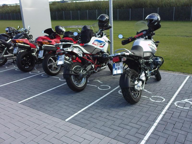

Original-Sturzbügel der Adv. abgebaut, schwarzen Sturzbügel von TT montiert. Der ist solider, nicht so groß und passt auch besser zum schwarzen Motor der Adv. meines Bruders.
