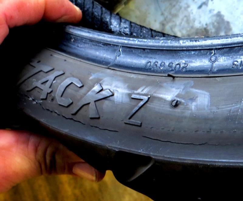

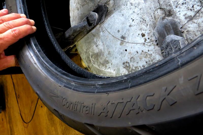

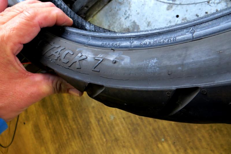

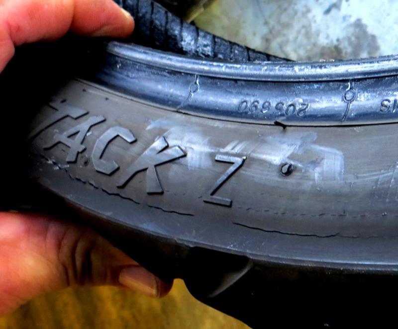

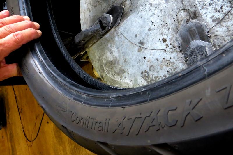

Ich habe auf meiner 1150 GS die vierte Garnitur Conti Trail Attack, nun den 2er aufgezogen und bin ( bis auf kleine Einschränkungen bei Nässe ) glücklich und zufrieden damit. Beste Haftnoten auf Asphalt in der Kurve, erlaubt Fußrasterkratzende Fahrweise, ohne in Grenzbereiche zu kommen. Der Reifen zeigt Grenzbereiche sehr gut an, läuft exzellent auch geradeaus bei allen Geschwindigkeiten und hält sensationell lange. Bei gleicher sportlicher Fahrweise, meist zu zweit mit Gepäck auf langen Touren hält er ca. doppelt so lange, wie der Tourance o. Ä. = vorne 17.000 - 20.000 km, hinten 12.000 - 15.000 km.
Äußerst problematisch beim Trail Attack ist die Haftung auf mit Gußasphalt reparierten Flickwerkstrassen, da verhält er sich wie auf Schmierseife ! Sonst geht er auf nassem Asphalt gut und unproblematisch, Grenzbereiche zeigt er rechtzeitig an und wenn Du ihn gut kennst, fährst Du auch bei Nässe den meisten um die Ohren.
Probleme hatte ich mit 3 Vorderreifen, einer war in sich unwucht und wurde kostenlos von Conti getauscht, einer bekam tiefe Risse entlang der Profilblöcke bei einer voll beladenen Tour auf schlechten Bergstraßen in Sizilien und entlang des Apennins, wurde von Conti gratis ersetzt und einer bekam entlang der Lauffläche böse Risse, da läuft die Reklamation noch.
Insgesamt ein langlebiger und guter Reisegefährte, der auch leichtere und trockene Sand- und Schotterwege verträgt und Geldbeutelschonend, wenn Du höhere km Leistungen pro Jahr hast ( bei mir sind es 20 - 25.000 p.a. ).
... behalte den Vorderreifen im Auge...

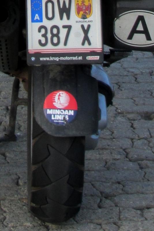

hab noch 2 Fotos vom Trail Attack gefunden, am Anfang und am Ende einer 6000 km Tour...
Fransen die CTA bei Euch auch auf rauherem Belag aus ?
LG MiraculixSertao
