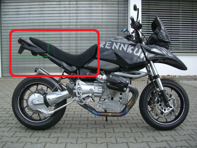

Hallo Gemeinde,
ich möchte mein Heck genau so umbauen wie es auf dem Bild im Anhang zu sehen ist. Bisher habe ich mir schon das Rücklicht, die Kennzeichenhalterung und die Blinker gekauft. Aber ich konnte es leider nocht nicht in Erfahrung bringen, wo ich so eine Plastikabdeckung (grünes Quadrat) kaufen kann. Würde mich sehr über eure Ünterstützung freuen.

der gezeigte umbau ist von michael welsch, firma rennkuh: Boxertuning BMW R1150, R1200 und Megamoto
dort müsstest du teile bekommen.
alternativ (oder identisch?) gibts von touratech einen "revamp"-(heck)umbau in verschiedenen umfängen.
das heck des moppeds auf deinem foto ist allerdings nicht nur mit anbauteilen modifiziert, sondern auch der rahmen umgeschweißt, steiler gestellt und die fussrastenhalter abschraubbar gestaltet.

Hallo
Touratech RE Vamp Heck-Umbau ist nicht Identisch mit Rennkuh-Heck. Hab meine 1150 ADV umgebaut auf RE VAMP EXTREME.
Das Rahmenheck ist BMW-Serie mit Serien Fußrastenanlage bzw. die Rahmenrohre, nur Heckbürzel mit LED Heckleuchte, Kennzeichenträger und Sitzbank sind TT.
