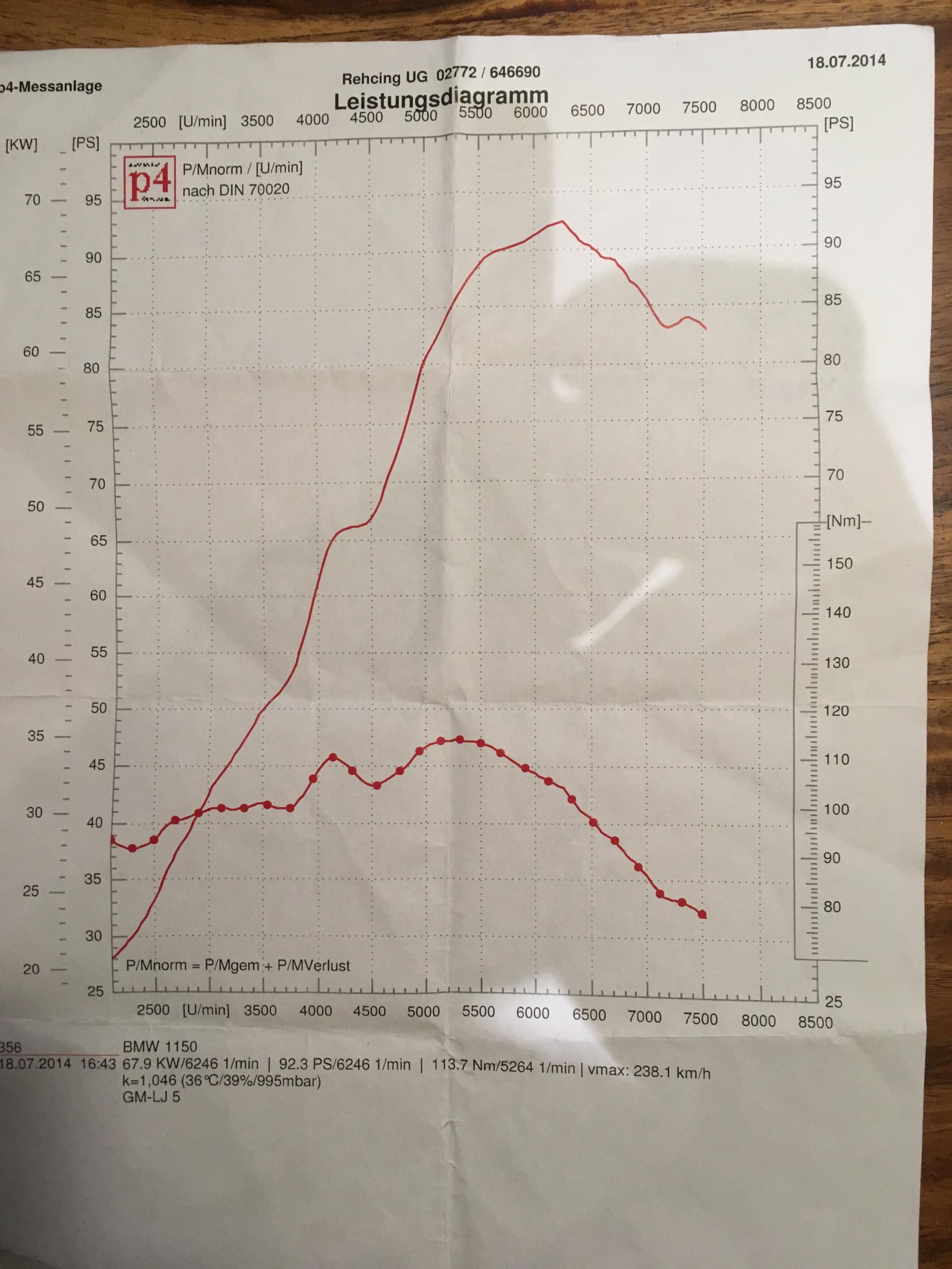

meine 1150 GSA Bj 07/02 hat angehängtes Leistungsdiagramm abgeliefert
bis auf SR-Racing Anlage (ohne Kat) ist alles orginal BMW.
Lastwechsel sind ziemlich hart besonders beim Gas wegnehmen.
Kann man mit einem passenden Chip das Drehmoment (nicht unbedingt das max. Drehmoment) und die Lastwechsel verbessern?

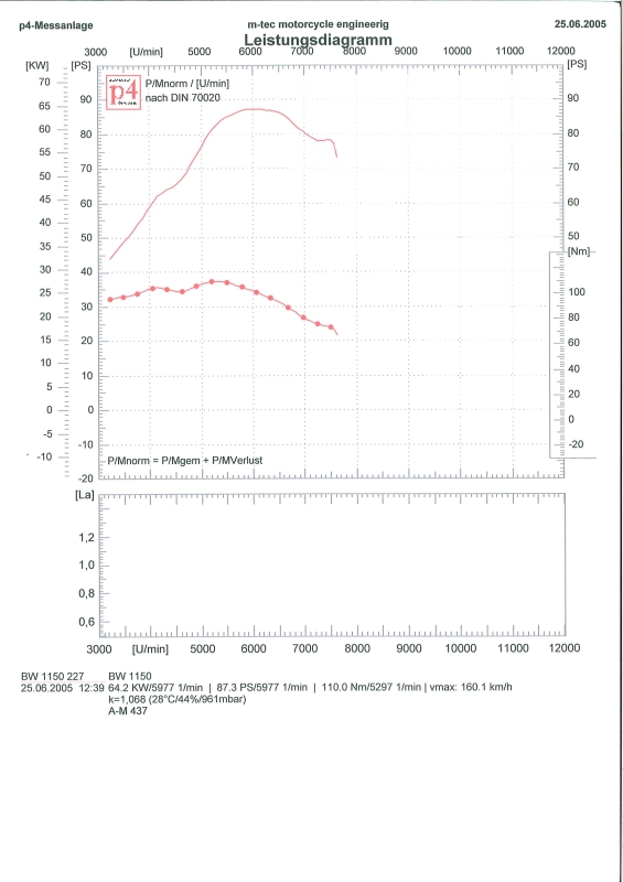

lässt. Meine hat z.B. folgende Werte "Leistungsgutachten".
