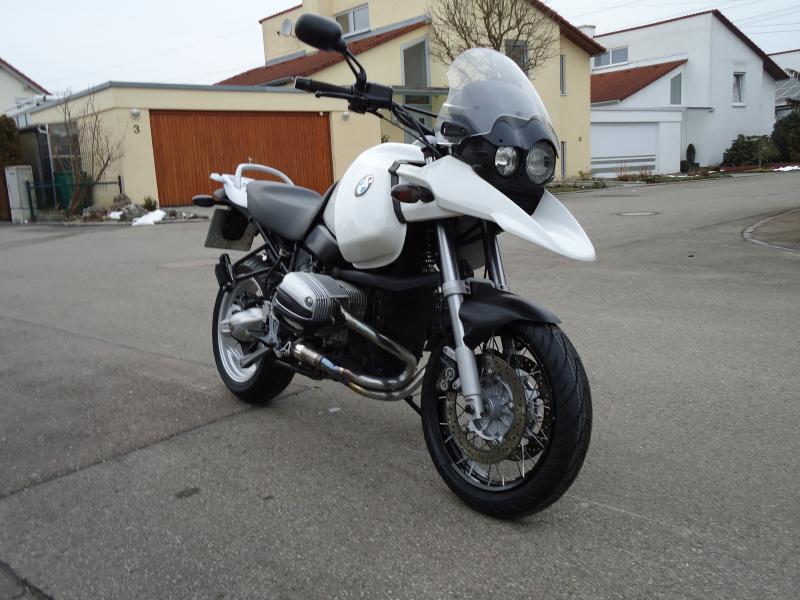

Hallo Finn,
der Krümmer der R1150RS + RT sind gleich wie die der R1100 RS + RT.
Schau auf dem Foto, war vor dem Umbau eine R1150RT.
Gruss
Rainer
Hübsch. Nur leider ist das Foto zu klein und zu dunkel, um zu erkennen, ob am Zylinderkopf zwei- oder drei Stehbolzen sind.
