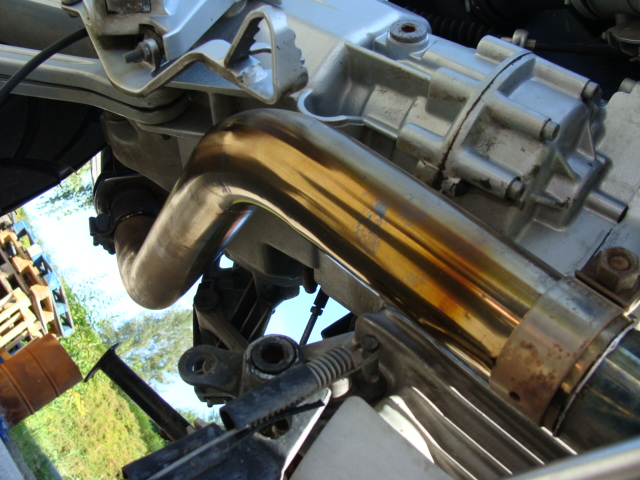

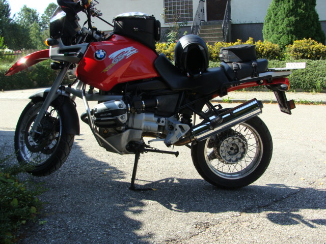

in Österreich hat einer ein Zwischenrohr hergestellt mit dem der 1150 iger Endtopf an die 11er passt, siehe Foto.
Gruss
Rainer
