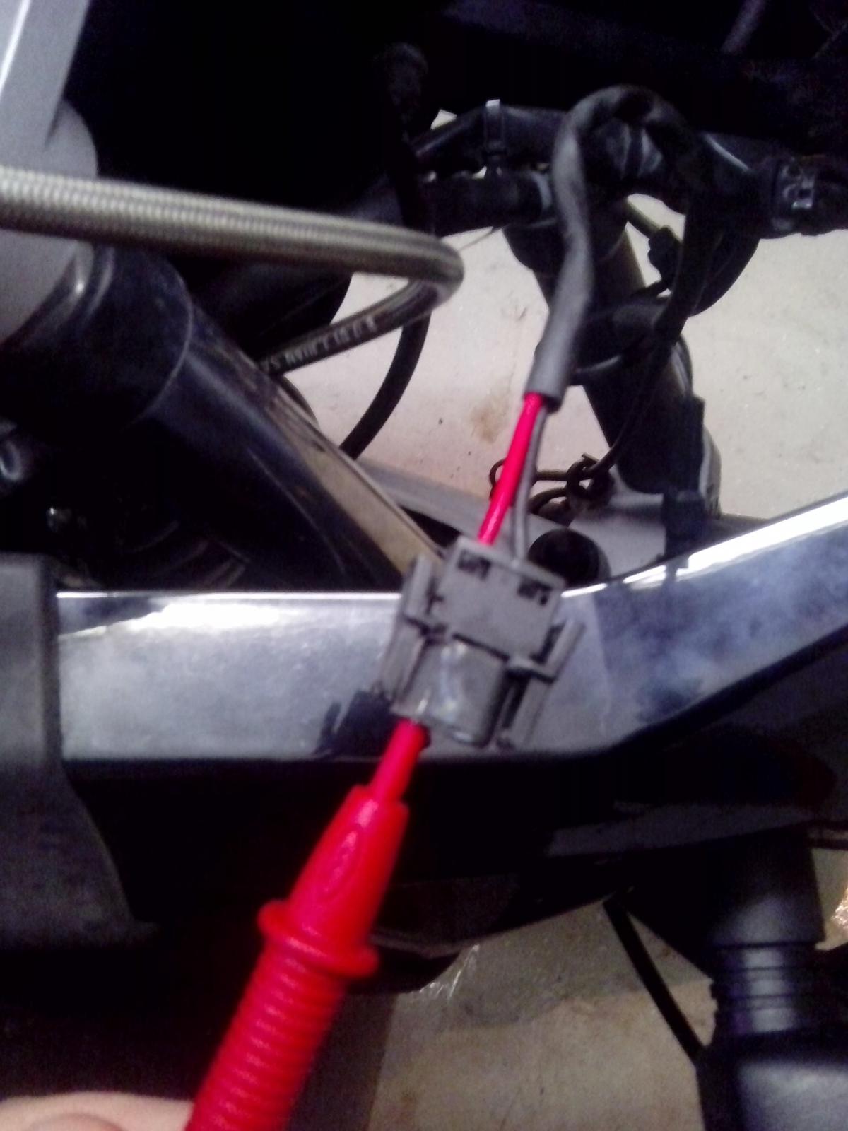

Dabei ist mir buchstäblich ein 2 - poliger Stecker in die Hand gefallen ( Weibchen, runde Buchsen, angeschlossen mit rot/schwarz dickere Litze, geschätzt 1-1,5 mm), der aber nirgendwo angeschlossen war. Hatte auch schonmal das Meßgerät drangehalten, aber OHNE die F3 ist der Stecker stromlos.

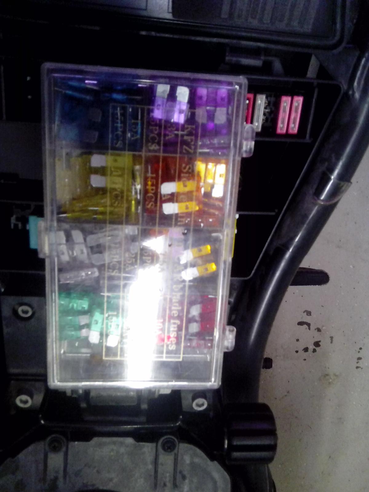

Habe mir jetzt erst, aus den Tiefen meines Kellerregales, 3 Sicherungen zusammengesucht, die ich zu Testzwecken opfern kann.

Habe noch ne Kiste Sicherungen gefunden! Siehe unten..

das 'Weibchen' hängt auch bei mir so Funktionslos rum..... :mstickle: Wofür es gut ist, weiß ich auch nicht.:confused: Wenn da Dauerstrom drauf ist oder wäre, ließe sich evtl. ein Navi anschließen?
