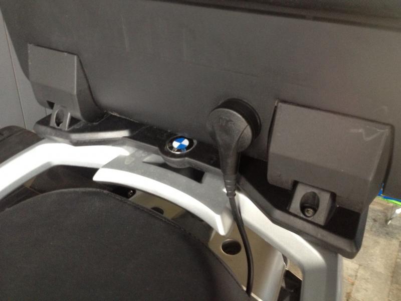

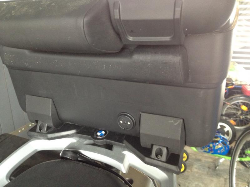

ich habe mir auch eine 12 Volt Steckdose ins Topcase gebaut.
Angeschlossen hab ich Sie an der Bordsteckdose, aus dem Grund das der nach einer Minute abschaltet.
Als Verbindung habe ich eine Steckdose aus dem Schiffsbereich genommen, welche magnetisch hält (hat sich bis jetzt noch nie ungewollt gelöst).
Hab allerdings eine TÜ, ob die LC auch nach ner Minute abschaltet weis ich nicht.
Gruß Ben
Der Stecker den ich verbaut habe heißt MagCode.

Mag Code ist die Top Lösung ... sehr gut !!!

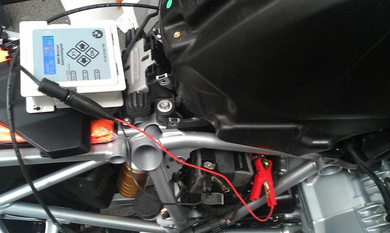

Hallo, ich greif das mal hier noch einmal auf. Ich möchte meine Baehranlage anschließen. Dazu möchte ich - wie von Wolfgang erwähnt- ein Relais verbauen. Und jetzt meine Frage: Wo komme ich wie am besten an ein Kabel ran, wo ich das Relais anschließen kann, damit kein Strom durch die Baehranlage fließt?
Für eure Hilfe wäre ich euch sehr dankbar.
Mein Tipp:
kaufe diese Kabel:
12V-Baehr-Bordspannung-Schnellanschluss-1,5m-BMW-Honda-Kawa-usw.-011.001.000 | eBay
Den Stecker kannst du ziehen, wenn du die Sprechanlage nicht brauchst.
Die baehr-Anlage ins Heck. Das Kabel kann man auch teilen und mit Quetschverbinder wieder verbinden.
Dann kann man das Kabel gut unter dem Tank durchfädeln.

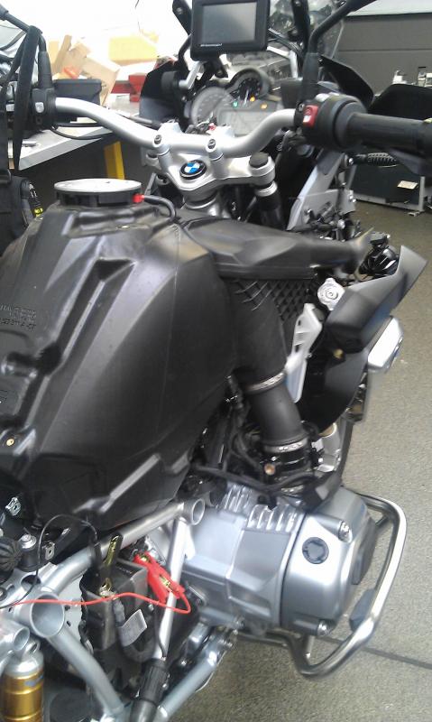

Danke @baff. Ich habe heute mal an der GS gebastelt. Scheint jetzt alles so Strom zu haben, wie ich es wünsche. Jetzt muss ich nur noch die ganze Verkleidung entfernen, um die Baehr-Anlage nach vorne zu ziehen (Sprechtaste und eventuell Antenne). Und wenn ich das dann hinter mir habe, kann ich das ganze noch einmal an einer F700GS üben. Dann kann ich es sicher besser. :wavespin:
