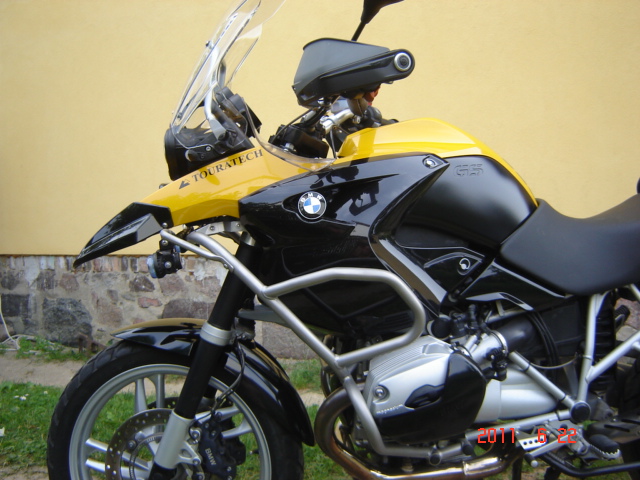

Smile

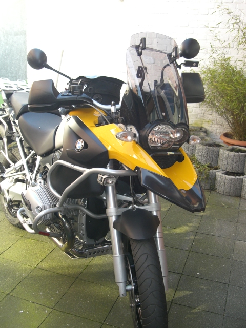

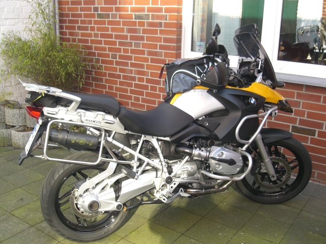

so:
Bilder sind schon was älter, nun hat sie auch Art gerechte Bereifung. Für die ADV "fühle" ich mich zu klein;).

...genau soetwas schwebt mir vor. Handelt es sich hierbei um Sturzbügel von Hepco&Becker oder SW-Motech?
Smile
es sind die von H&B, Motor und Tankschutzbügel
- Schnabel und Kennzeichenverlängerung von Wundersam
- Lenkererhöhung 30mm ich glaube TT
- Auflageplatte von TT
- Scheibe MRA Vario rauchgrau
- TT Zegas
- hattech Innenkotflügel
und einige Kleinigkeiten die nicht so auffallen:D

Moin Ulf!
Wieso die wundersame Schnute?? Ich wollte die "billige" Orig. BMW draufmachen...war die Dir zu kurz oder was??

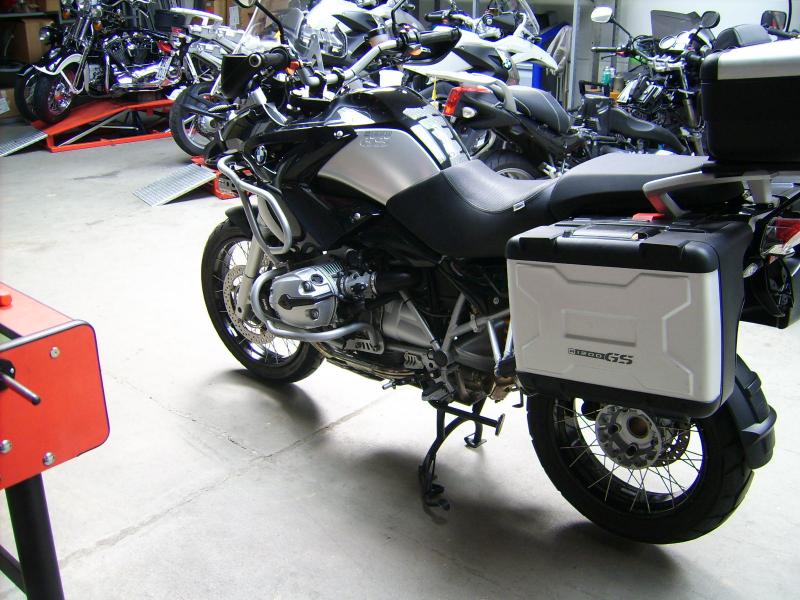

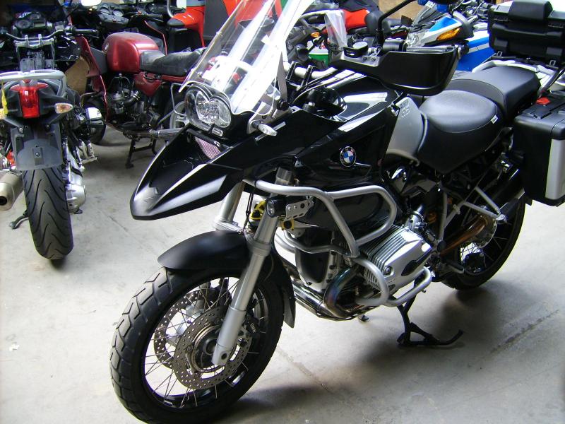

hallo hondi,hier meine mit org.adv teilen die bügel sind geschmackssache aber die anderen teile sind eben org.adv mfg

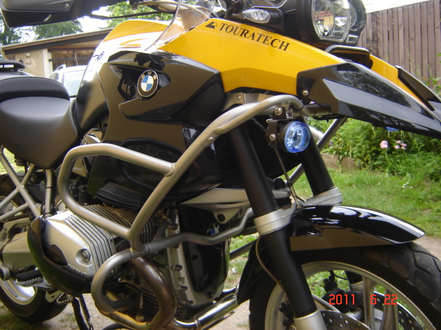

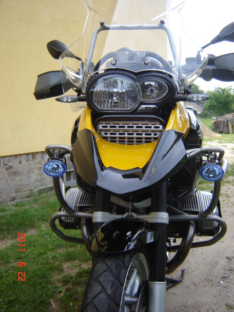

so habe noch paar bilder gefunden , falls Louis/Polo mir net glaubt:D
Das war der letzte Bügel
Qualität ist für mich was anderes , muss schauen wie der nächste wird , wenn nicht muss ich mir was anderes einfallen lassen
Wollte an den Bügel seitlich Taschen dran machen und die MicroDE Zusatzscheinwerfer

Hallo Petra
wieder genesen!?
Die "wundersame" Schnute, war beim Kauf schon drauf!
LG
ULF
Aaach soooo...na dann..:)

Passgenauigkeit
Ich hatte an meiner 2005´er GS auch das komplette H&B Programm verbaut (Motor,Tank,Lock it Träger und Flooter)
Mit etwas Druck passen die Teile. Ist Dir vielleicht aufgefallen das die Zylinder nicht 100% parallel zueinander stehen und auch der Motorsturzbügel dementsprechend auch versetzt ist?
Deswegen auch der "krumme" Tanksturzbügel.
Der rechte Halter des Tankschutzbügel am Cockpitträger-Geweih hat etwas an der Ölkühlerleitung gerieben. Das einzigste was ich beanstanden musste.
Ich musste meine Seitentaschen (BD Deutschland) abändern lassen, da das H&B Design doch anders ist als der original Bügel.
Die H&B Micro Flooter sahen zu dezent aus und die Lichtausbeute dementsprechend mager aber besser als ohne.

Hallo
Schönes Bike
Eine Frage: Was hast Du für einen Tank-Sturzbügel? Deiner wirkt irgendwie "länger", also weiter nach hinten gezogen.
ich haben den von HP drauf, aber der wirkt irgendwie kleiner. Auch wenn ich das Foto weiter unten anschaue mit der gelben GS, dieser wirkt kleiner.
Ist das nur eine optische Täuschung oder hast Du einen grösseren Schutz drauf.
Merci für Antwort und Gruss
Pascal

Leute, auch ich träume von der ADV-Optik, aber eben ohne Gewicht. Wenn ich nun die Fotos von HelgeGS anschaue, kommt mir was in den Sinn. Warum montieren wir nicht die Original-Tankschutzbügel der Adv und "bauen" uns einen grösseren Tank in Form von Seitenschützen? Also einfach die flachen Seitenverkleidungen weg und mittels Karbon, Glasfaser oder anderem (hallo Bastler, irgendeine Idee?) selber grosse "Adv-Seiten" bauen. Diese könnte man dann auch noch als Seiten-Staufach brauchen. Wäre doch was.
Hat jemand Ideen????
