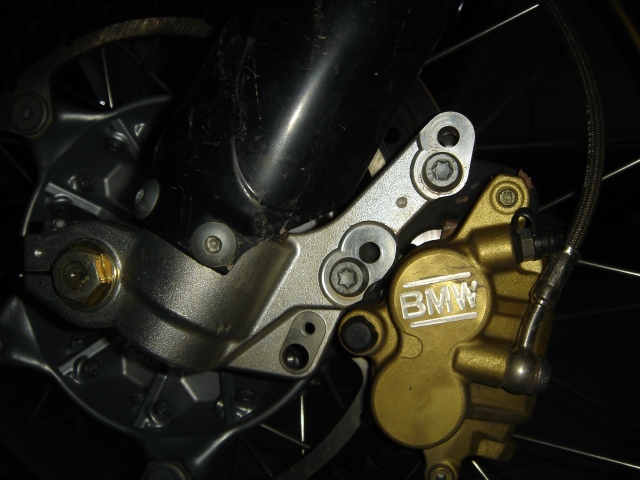

ist ja ein schon mehrfach angesprochenes thema.
habe eine kreuzspeichenfelge vorne von 1150 gs, hinten eine von 1200 gs.
passt ja dann auch.
nun meine frage (da vorne jetzt 19 Zoll):
welche bremsscheibe vorne kann ich verwenden?
die normale von der 1200 gs oder auch die der 1150 gs?
oder die von der hp?
oder alle möglich?
muss ich wie beim supermotsatz die bremse versetzten?
wenn mann den gußfelgensatz der 1200 gs nimmt müsste eigentlich die
gleiche fragestellung gelten.
für eine info ware ich sehr dankbar.
mfg
motsahib

Hi motsahib,
Du kannst alle fahren.
natürlich musst du die Bremszange
umschrauben,sind ja schließlich alles Bremsscheiben mit 300-305 mm.
(Sumo 320mm)
Peter

bremsscheiben
hallo peter,
war mir klar, daß Du die antwort gibst.
für mich unwissenden:
in welche position gehört die bremszange, in die supermoto oder in die normale
stellung, also die für die standard geländefelge?
vielen dank für die Info
mfg
motsahib
motsahib
motsahib
Joined
Nov 30, 2005
Messages
1,365
Location
Ingolstadt
R 100 GS basic, HP2, DRZ 400
bremsscheibe
hallo
auch wenn ich lästig bin, jetzt will ich es genau wissen.!!!!!!!!
bei unterschiedlichen durchmessern (zwischen 300 und 305) ist es lt. bild die standardposition.
bei kleineren abweichungen des durchmessers ist aber sicherlich die position je nachdem nicht optimal.
aber dies scheint noch in der toleranz zu liegen (ohne wesentliche beeinträchtigung der bremsleistung).
erst bei abweichungen von z. b. 300 zu 320 wird die bremszange an die
andere position gebracht.
stimmt`s oder hab ich recht!!!!!!:D
:confused: bin halt kein techniker. only learning by doing if somebody says me the right way.
mfg
motsahib

Na ja, mal so für den Laien......der Bremssattel muss halt so sitzen, das die Bremsscheibe freigängig ist, und natürlich die Bremsbeläge voll auf der Scheibe aufliegen.
Das wird wohl nicht der Fall sein, wenn Du eine 300 Bremsscheibe verbaust, den Bremsattel aber auf die 320er Montage schraubst.
Wenn Du dir das anschaust, wirst Du es selber sehen......
Gruss, ziro
