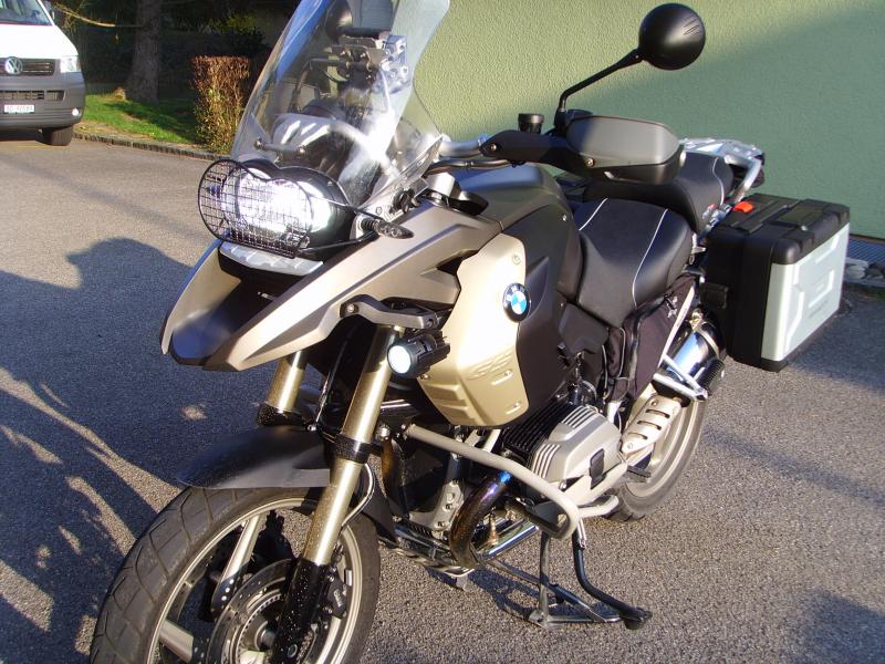

Hallo , sie sind nicht aus ALU ... jedenfalls meine Bj. 11 . Wollte ich ja auch machen lassen aber funktionierte nicht , also hab ich sie lackieren lassen .
