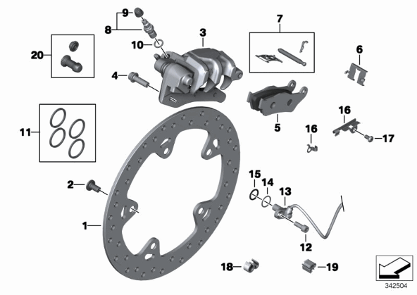

Kurze Frage - konnte soweit keine weitere Info per SuFu finden: Einer unserer Wilddogs ist bei ca. 140 kmh unsanft abgestiegen, allerdings ohne grosse Verletzungen.
Bei seiner 1200er hat sich der hintere Bolzen des Bremssattels geloest, welcher dann nach vorne kippte und schlussendlich saemtliche Felgen zerfetzte.
Ist dies bekannt oder kann man das als "freak accident" abtun? Es gibt natuerlich eine nette Diskussion deswegen und ich haette gern Eure Meinung / Erfahrung dazu.

schraube 4 oder bolzen 7?
der bolzen hat eine sicherung, die schraube ein bestimmtes drehmoment.
wenn eines davon nicht beachtet wurde, kommt es zu solchen unfällen.
entweder beim schrauben nicht aufgepasst oder gaaanz viel pech am hacken.

Vermutlich Schraube 4.
Hatten wir aber hier schon mal, da gab's auch jede Menge kaputter Speichen (meintest du vermutlich auch...)
Der Grund für das Lösen der Schraube war, wenn ich es recht in Erinnerung habe, eine nicht korrekt angezogene Schraube (4).
