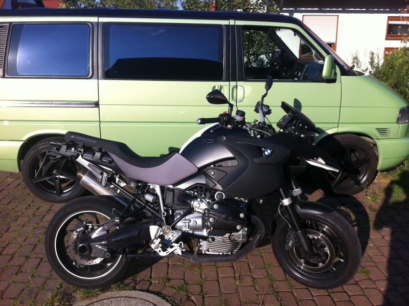

GSteffen
Joined
May 24, 2007
Messages
344
Location
Rannungen R 12GSS in schwatte Matt :-)
GS 1200 Modell 07
Hi
ich habe so einen Umbau gemacht. Ich habe vorne die Felge einer K1100RS und hinten die Felge ( 5,5") einer R1200S. Vorne musste ich die Felge mit passenden Lagern und Büchsen anpassen. Hinten habe ich die Schwinge der R1200S verbaut um keinen Versatz zu haben.
Den Ausgleich der Höhe vorn habe ich mit Wilbers Federbein der R1200GS Adventure angepasst.
Das RDC habe ich von einem Audi oder BMW genommen um meine OEM Felgen kmpl. zu lassen. Alles in allem funktioniert das ganze für mich sehr gut, wobei ich nicht sagen kann ob es besser ist als vorher ;) Die Optik ist auf alle Fälle um Welten schöner wie ich finde.
Steffen
