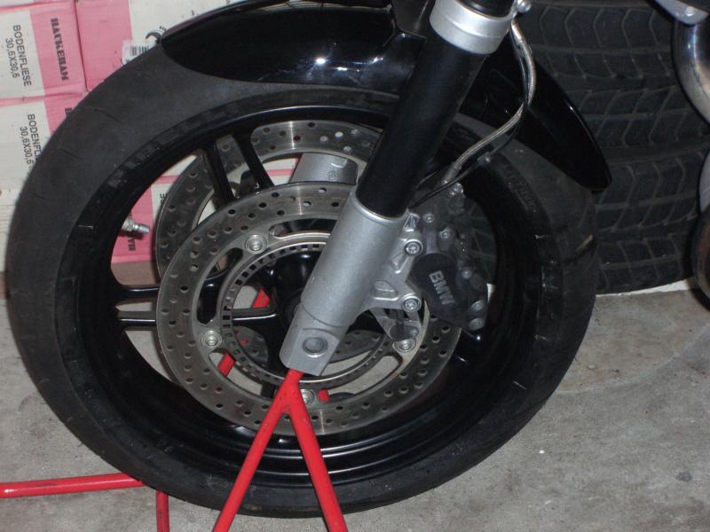

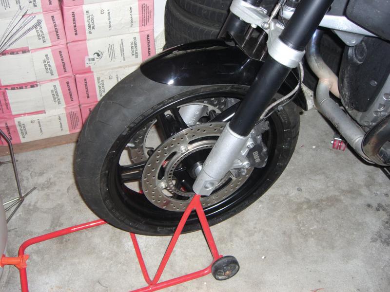

so, anbei mal ein Bild vom Bandit Nachbaukoflügel :)
Der 17" Umbau ist so gut wie abgeschlossen, das Rücklicht entfernt und durch Kellermann Micro DF ersetzt. Blinker vorne sind durch Blinkerspiegel ersetzt worden nur das Heckteil und die Ventildeckel müßen noch schwarz gemacht werden.

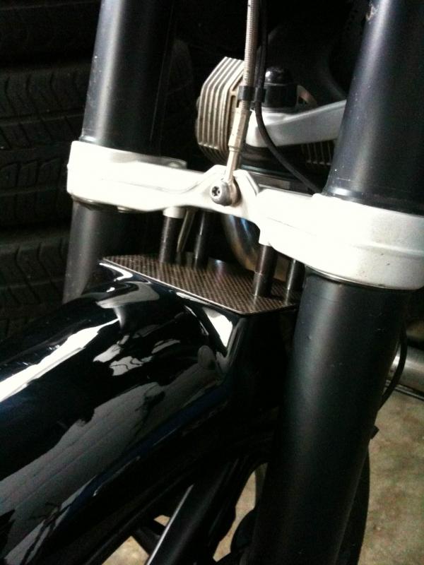

Sieht gut aus, wie ist er befestigt ?
Wo greift der Ständer in die Gabel ?
Bitte Fotos ! ;)

hier nochmal ein Bild auf dem man es evtl. ein wenig besser sieht.
Der Kotflügel wird an den Originalen Befestigungspunkten verschraubt und einfach ein paar Distanzbuchsen dazwischen gelegt daß der Abstand zum Rad stimmt. Ist halt vom Preis her eine ganz andere Hausnummer wie die üblichen Verdächtigen Anbieter :p

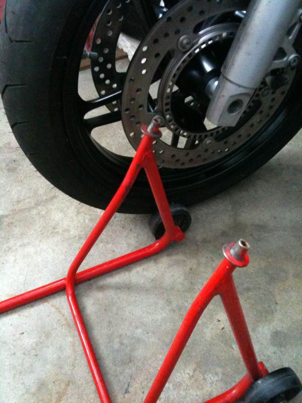

Der Ständer ist noch aus meiner Hetzerzeit. Ich mache bei Gelegenheit mal ein Bild davon. Ist aber denke ich nix besonderes ;)

Nein, damit kann ich umgehen. :p Aber den Halter bzw. die Distanzbuchsen sieht man nur so genau weil ich ihn direkt frontal Fotografiert habe. Wenn man das Motorrad stehen sieht und man schaut von oben drauf dann sieht man es nicht. Von der Seite her schon garnicht
Ich wollte die Lösung von Wirz nicht weil mir das zu teuer war. Für den Kotflügel von WIrz oder wie sie auch immer heißen bekomme ich hier 3. Ob man die braucht ist auch wieder die Frage ;)
So habe ich aber einen Koflügel den nicht jeder hat. Man könnte ihn auch direkt auf die Gabelbrücke montieren, dann steht er halt ein wenig weiter über dem Rad.
