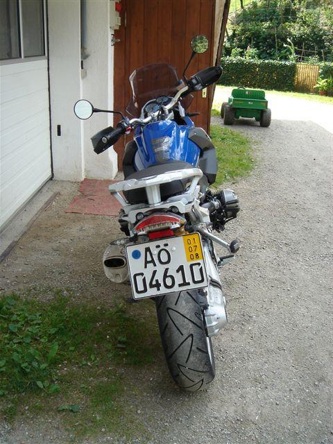

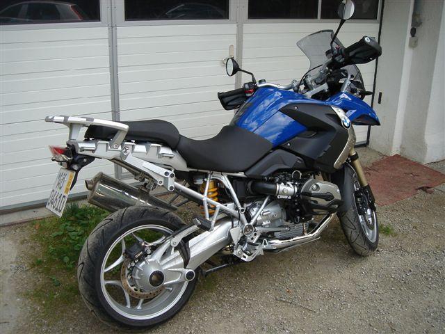

hallo motobill,
habe auch 180er montiert... nimm dazu einfach die felgen der ST...
vorne auch 17" das stimmt schon...
fahrgefühl einfach nur geil...ahndling nimmt meiner meinung nach extrem zu.. hatte vorher eine originale 06er...
was du vielleicht aber machen solltest... ein anderes fahrwerk montieren, da das originale nicht für 17" ausgelegt wurde.. habe öhlins montiert....
Grüße aus Südtirol
Michael
