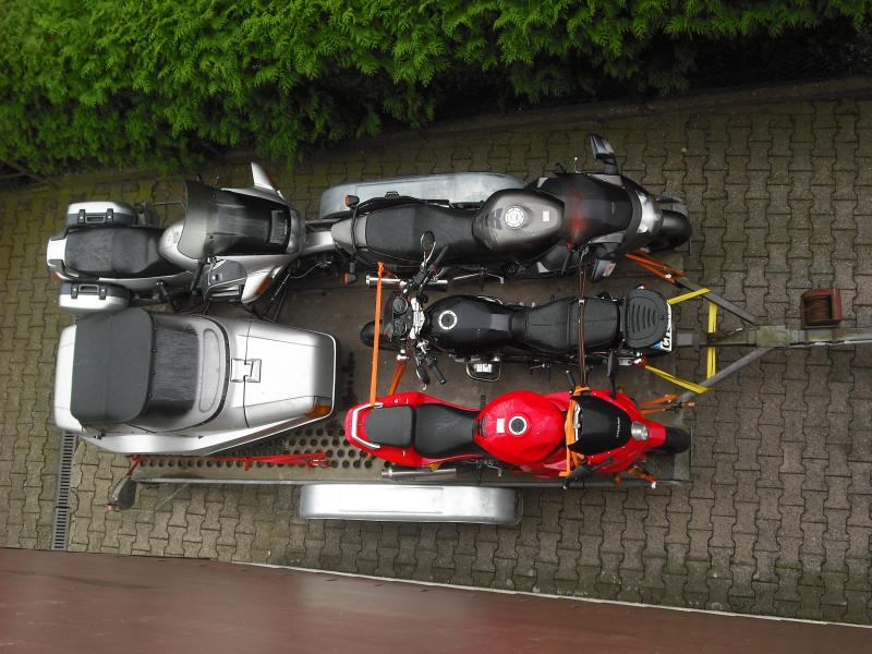

gefunden, das war so eng das wir sogar die Bilnker reinschieben mußten;)
Roter Oktober
Roter Oktober
18.04.2008
20.717
Freie Hansestadt Bremen
so war's bei uns, die Lenker und Zylinder versetzt und hinten senkrecht abgespannt, fuhr sich prima. Der Hänger war nur 145 cm breit:eek:
