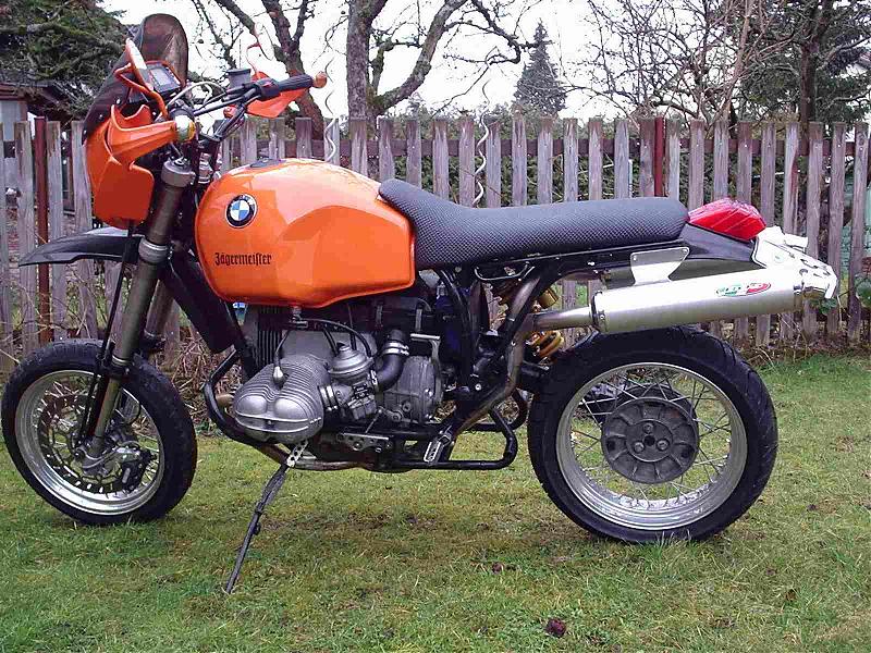

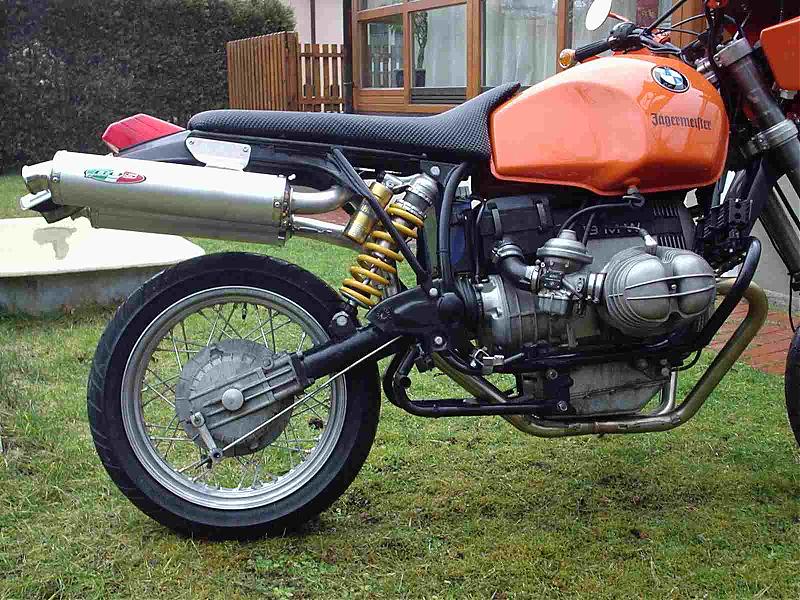

hallo stephan ...
habe eine 95er gs paris dakar classic ...
in dem von dir beschriebenen format ...
guckst du hier ...
vorderrad wie bei der mystic ...
hinterrad ebenso ...
geht um die kurven wie schmitz katze ...
sorgt bei der yoghurtbecherfraktion ...
regelmässig für unruhe ...
auch wenn motor und alles serie ist ...
liebe grüsse und viel spass manfred

hallo stephan ...
das vorderrad ist zb von baehr ...
wenn ihc mich recht erinnere ...
etxra eingespeicht wie bei bmw ...
die hinterradfelge fährt mit dem ...
preiswerteren 130er reifenformat ...
und liegt damit auch viel sicherer ...
den distanzring benötigst du ja nur ...
für die 140er hardcore reifen ...
nicht für die strassenreifen ...
abba 110er vorne ...
und 130er hinten sind klasse ...
liebe grüsse manfred

hallo probierboxer ...
tüv ist bis zur kleinsten schraube ...
selbst den ellipsoidnebelscheinwerfer ...
hat man seinerzeit eingetragen ...
ist übrigens die lange gabel von der pd ...
du kannst auf der mystic auch 130er fahren ...
passen sogar deutlich besser als die 140er ...
und liegen auch besser auf der strasse ...
