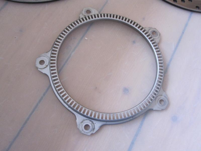

So wie am vorderen Rad auf der linken Seite ( Blechring für das ABS )
Hast du ein solches Messystem im HAG, eingegossen / gefrässt auf dem Tellerad bei dem der Sensor die Raddrehzahl misst, auch kommt von dort das Geschwindigkeits Signal.
