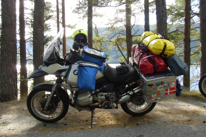

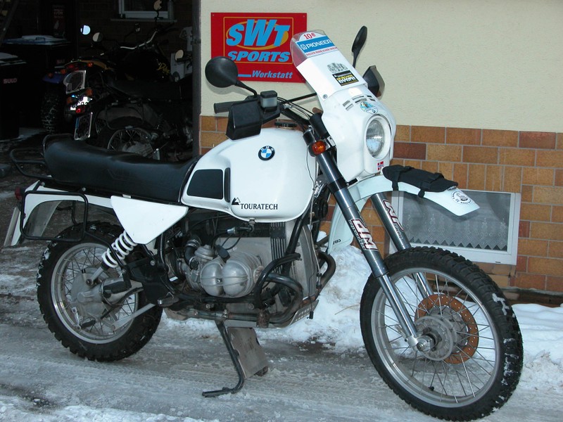

Hallo Andreas.
Ich hab aktuell(eigentlich schon seit 9Jahren) eine 1150er(Edda) und ne 80GS(ED)(wird gerade umgebaut--Gabel 990 KTM-ADV längeres Federbein-Verstärkter Rahmen)
Auch eine 1100 hatten wir genau 4 Wochen---dann gab ich sie wieder her. Läßt sich meineserachtens nicht so gut fahren wie die 1150er.
Wenn Du meinen Rat hören,lesen willst dann moderniesiere lieber die 100GS anstatt noch eine zu kaufen.
a) macht sie mehr Spaß zu fahren b)leichtere Wartungs und Rep Arbeiten
Unsrere Edda ist Bj 2000 und da geht auch alles noch selber zu machen.
Aber das schönere "Boxerfahren" ist und bleibt der alte 2Vler.
Mfg: M&A und Edda&Ed
