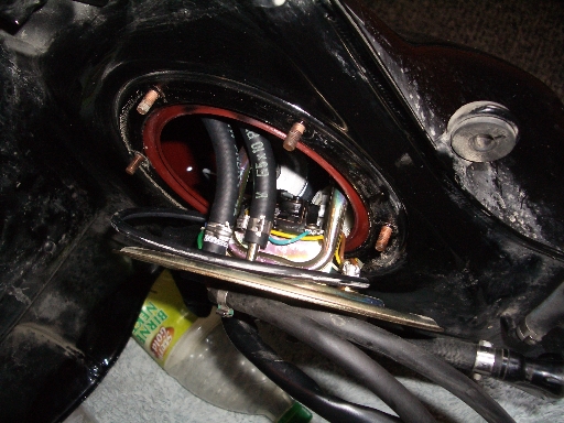

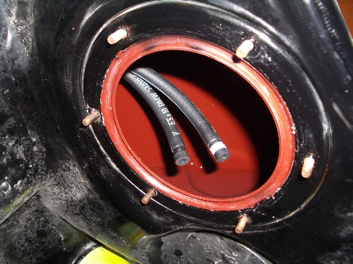

4. beim Kraftstofffilterwechsel gleich neue schlauchschellen mitbestellen? ist der mit einwegschellen befestigt?

4.http://www.powerboxer.de/4V-Kraftstofffilter-der-R1150GSA-wechseln.html

4. Schicke Seite, Top Beschreibung!!! da werd ich mir mal den Knecht/Mann Kraftstofffilter besorgen. hat jemand erfahrung mit der wiederverwendbarkeit der schlauchschellen gemacht? oder sicherheitshalber noch ein paar normale schellen zum schrauben besorgen.?

1 x Kraftstofffilter KL145 (Mahle) von stino KFZ-Handel 13,03€

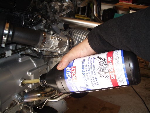

2 x 1Liter hypoid Getriebeöl SAE 85-90W GL5 von LiquiMoly 18,00€

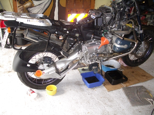

Hab die erste eigene Durchsicht an meiner GS gemeistert.:) ging alles easy und wenn mann sich ein bischen mit der sache beschäftigt kann man viel geld sparen.
Das einzige was ein bisschen tricky war , war das bleeden des i-abs drucksimulators aber auch das ist eigendlich kein problem. Is halt nur ein bisschen fummelei und man muss wirklich aufpassen das einen dabei keine Luft ins System gerät. vor allem wenn man erst die kolben komplett zurückgedrückt hat und danach die alten beläge wieder einsetzt muss man drauf achten das wenn sich die bremsbeläge wieder an die bremsscheibe anlegen man am bleedtool (Trichter) auch genügend bremsflüssigkeit zuführt das der stand im i-abs drucksimulator nicht unter min gerät. das sieht man halt nicht. deswegen empfehle ich den trichter mit flüssigkeit noch drauf zulassen bis die beläge wieder im sollzustand sind. ist aber alles machbar. und die englische anleitung aus dem netz ist auch sehr hilfreich wegen der entlüftungsreihenfolge der einzelnen bremskreise) ist alles machbar! probefahrt war auch alles bestens... Der "ANKER" funktioniert noch bestens
Das gewinde der ponal holzleimflasche hat auch gepasst und ich habs noch mit nem O-ring getunt, das auch wirklich alles dicht ist und ich die ganze suppe nicht am ende auf dem motor habe. Werd noch ein paar bilder online stellen wobei ich bemerken muss dass das bleedtool bis zum nächsten mal nochmal überarbeitet wird. aber für dieses mal hats gereicht...
Ansonsten war alles in ordnung, hab nur noch einen angescheuerten überlaufschlauch im bereich der rechten fußraste gefunden (Schrumpfschlauch drüber und fertig) und die isolierung vom schalter am seitenständer hatte sich gelöst.
Ach und die Kupplungsflüssigkeit muss ich im Frühjahr wechseln da ich vergessen habe mir einen M10 Entlüftungschraube zu besorgen. Ist aber beim freundlichen schon bestellt und wird gleich in vor der neuen saison erledigt.
Also dann, viel spass beim Intandhalten eurer Kühe.... Vielleicht hilft der thread ja auch dem einen oder anderen der die 40000er noch vor sich hat..:cool:
