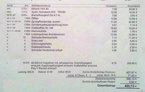

Gast 5187
Für die große 40000er (inkl. B-Filter, P-Riemen und einiger Nebengeräusche) hab ich 485 Euro bezahlt.
Aua, das ist ne Menge Kohle für das bischen Arbeit und Material! Gut, wenn man den Service selber machen kann.
