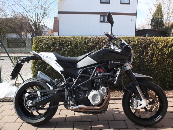

mein Tip an den Themenersteller, kauf dir eine Nuda (ohne R) und bau die auf Enduro um, ist billiger und auch noch 30kg leichter als die F 800 GS

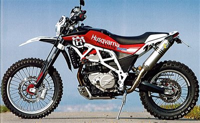

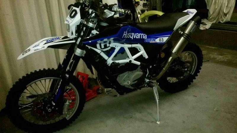

übrigens, für 13000€ baut dir Zupin aus einer nagelneuen Nuda eine Hardenduro, mit 105PS, vollgetankt 195kg. dafür kannst du Rahmenfarbe und Räder frei wählen. Der Auspuff kann, muß aber nicht.
gibts auch in Blauweiß
