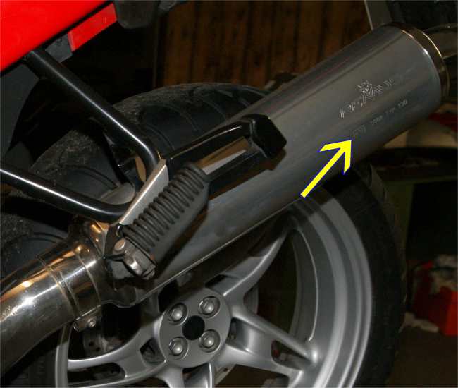

Suche eine ABE für Remus Grand Prix
habe mir einen gebrauchten Remus Auspuff gekauft (Grand Prix) hierfür war leider keine Abe dabei :(vielleicht hat ja jemand von euch so eine und könnte diese mir vielleicht schicken. Wäre cool dann könnte ich diesen eintragen lassen.
Mfg kevin

Habe ich schon gemacht die wollen 10 € bearbeitungsgebühr könnte ja sein dass jemand zufällig so eine abe daheim rumliegen hat, dann könnte man die ja ein scannen und schicken. Deswegen frag ich erstmal:)
Kevin
kevin
04.12.2011
4
Bei Pforzheim
R 1100 Gs
WoW
Ruckzuck
Besten Dank!!
Die Nummer steht drauf:)
