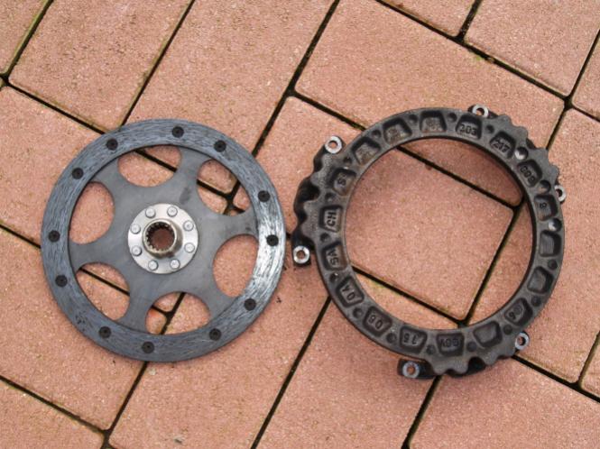

Kupplungsteile die ich gewechselt habe.(siehe Foto)
Diese seltsamen Motorgeräusche treten nur beim anfahren und beim beschleunigen auf und wenn es ein Auto wäre, würde ich sagen "Lagerschaden".Ohne Gas geben hört man nichts.Aber warum sollte sowas passieren, wenn man nur das Getriebe einmal runtermacht und vorher nichts war?:confused:

Hallo Peter,
da fehlen auf jeden Fall die Membranfeder und das Bauteil, das an die Kurbelwelle geschraubt wird. Das ist jenes welches lt Aussage BMW schon Mal Geräusche verursacht. da gibt es gelöste Vernietungen. Geräusche sind dann so wie du schreibst drehzahlabhängig.

Hi Wolfgang,
ich muss dazu schreiben, dass die Kupplung gar nicht hinüber war. Der Wellendichtring der Abtriebswelle war hinüber.Ich habe nur die 2 Teile getauscht und sonst die Teile dringelassen, die vorhanden waren. Die waren ja nicht kaputt und ich hatte die Kupplung schon vorher gekauft:mad:.
Hat mich jetzt aber nicht umgebracht. War gerade noch mal in meiner Werkstatt.Bremsflüssigkeitsstand ist in Ordnung, Sensorkabel richtig zusammen und nicht gequetscht. Erstaunlicher Weise traten auch keinerlei Geräusche mehr auf.(Vorführeffekt). Der Meister meinte, ich sollte einfach mal den Fehlerspeicher auslesen lassen und dann wär gut.
