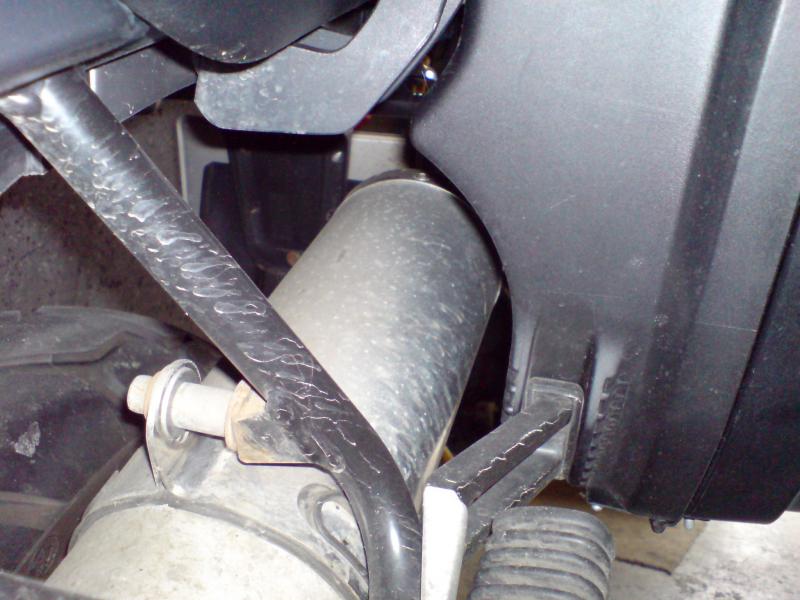

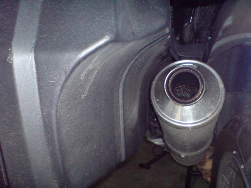

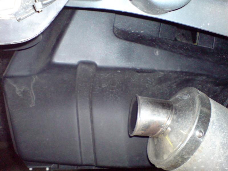

da es demnächst auf Tour geht, hab ich eben mal den "Umzugs-Plastik"-Koffer (orginal vom :) ) an meine GS gehängt, da ich mittlerweile einen Shark-Auspuff angeschraubt habe. Mal schauen obs passt.
ich gebe zu, bei dem normalen Auspuff hab ich nie auf den Abstand geachtet, hab mir nie einen Kopp gemacht.
Eben hab ich mal genau nach gesehen...und musste einen Minimalabstand von 1,5cm zum Plastik-Koffer feststellen.
Ist das normal, oder zu wenig?
Schmilzt mir der Koffer weg oder geht er seiner aufgabe nach, das Gepäck sicher und fest zu transportieren?
Wie schon gesagt, bisher hatte ich bei dem Orginal-Auspuff noch nie einen gedanken bzw blick daran verschwendet.
Danke für eure Infos

Ich habe bei meinem "Rufus" Alukoffer dran. Jetzt wird vom Original Auspuff mein linker Blinker dermaßen heiß das er sich schon in der Auflösungsphase befindet. Klebe dir ruhig eine Hitzeschutzmatte dran. Schaden kann es nie. Und ein Loch im Koffer ist nicht wirklich gut für den Inhalt des Koffers.

Danke fürs nachmessen und Hitzeschutzfolie-tipp. Zu Tante Louise wollte ich sowieso nächste woche. Da werde ich die einkaufsliste mal erweitern.
Dank euch und allzeit gute fahrt

Wenn ich seh, wie kurz Dein Topf ist, würd ich auf die Folie nicht verzichten.

moin,es geht nicht direkt um den abstand des topfes zum koffer,sondern die länge des topfes ist wichtig!wenn der zu kurz ist,musst du ,bei einigen herstellern wird sie sogar mitgeliefert,eine rohrverlängerung montieren,sonst kannst du folien ankleben wie du willst,der koffer schmilzt!gruß,rüdiger
