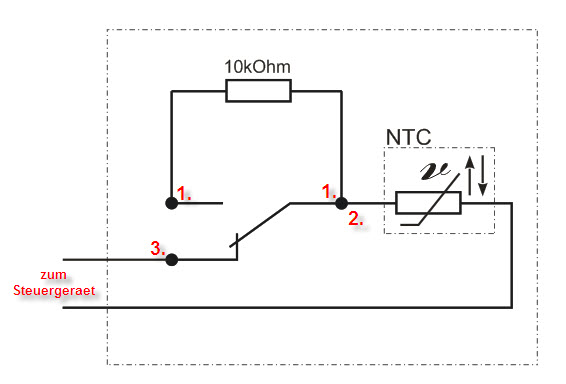

Hi Marc,
nur daß Du bei Deiner Schaltung keinen Wechsler, sondern nur einen Ein/Aus gebraucht hättest. ;)
Beim Wechsler könnte man den Widerstand an die beiden äußeren Anschlüsse legen, die Leitung vom NTC mit auf einen der äußeren und die Leitung zum Steuergerät auf den mittleren (sorry, kann grad nix zeichnen).
Ich habe die blaue Leitung zwischen NTC und Steuergerät aufgetrennt und die Schalter/Widerstand-Kombination eingeschleift. Mit einigen km "Eingewöhnungszeit" für das Steuergerät ist der Unterschied durchaus merkbar.
Ciao
Ondolf

1. Beim Wechsler könnte man den Widerstand an die beiden äußeren Anschlüsse legen,
2. die Leitung vom NTC mit auf einen der äußeren
3. und die Leitung zum Steuergerät auf den mittleren
hihi, habe ich dann nicht eine ist-mir-doch-egal-schaltung mit Siemens-Lufthaken? :rolleyes:
Nur Spass! (aber hinhauen wuerde es so nicht, oder?)
