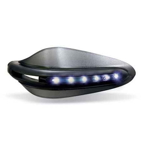

Hallo GSler,
bin am überlegen, ob ich meiner Q neue Handprotektoren gönne. Beim Stöbern im Netz bin ich auf die "Acerbis Handguard Dual Road LED" gestossen.
Mich interessiert nun folgendes:
  • hat jemand diese Handprotektoren bereits an seiner R 1200 GS montiert?
  • gibt's hiervon im montierten Zustand Bilder?
  • wo kann man die Protektoren mit LED bestellen?
  • zu welchem Preis?
  • wie werden die LEDs mit Strom versorgt?
  • über's Standlicht? wo müssen sie angeklemmt werden?
Ich würde mich freuen, von Euch einige Bilder und Infos bezüglich der Protektoren zu bekommen.
Merci
Klaus

Preise siehst du hier: Enduro-Store.de :: ACERBIS Dual Road Handschutz
Wenn die LED als Tagesfahrleuchten fungieren sollen, muss das Standlicht lahmgelegt (Birnchen entfernen) und die LED´s dann an die Zuleitungen des Standlichts angeschlossen werden.
Das hätte aber zur Folge, das der Bordcomputter :-) meldet, das was mit dem Standlicht nicht stimmt.
Besser wäre es dann vielleicht, die Zuleitung des Standlichts zum schalten eines Relais zu nehmen und dort den Strom direkt von der 12 V Steckdose zu holen. Das Standlichtbirnchen müsste dann aber mit einem geeigneten Widerstand ersetzt werden,
damit keine Fehleranzeige zustande kommt.
Zu prüfen wäre weiterhin, ob sowas an einem Moped überhaupt zulässig ist.
Es fehlen wahrscheinlich das E Prüfzeichen und so viel ich weiss,
darf ein Einspurfahrzeug nicht das lichttechnische Erscheinungsbild eines PKW´s aufweisen,
was ja mit den auseinanderliegenden Leuchten so dargestellt wäre.

Hi MaverikX,
danke für den Link zum Enduro-Store. Leider ist dort in der "Kompatibilitätsliste" die Q nicht aufgeführt :-( Bei Acerbis unter "2013 Plastics Catalog" gibt's die Protektoren jedoch speziell für die Q (Code 0013505).
Bezüglich Stromanschluss wollte ich eigentlich alles so belassen, wie's bisher ist, nur zusätzlich die LEDs. Könnte mir auch vorstellen, sie auf die Zündung zu schalten - Zündung ein, LED ein. Nur wo finde ich eine Anschlussmöglichkeit?
Grüßle
Klaus

Hallo Klaus,
einfach über den Cartool-Anschluss steuern. Leuchtet dann halt beim Ausschalten noch circa 2 Minuten nach!
Gruss

..Besser wäre es dann vielleicht, die Zuleitung des Standlichts zum schalten eines Relais zu nehmen und dort den Strom direkt von der 12 V Steckdose zu holen. Das Standlichtbirnchen müsste dann aber mit einem geeigneten Widerstand ersetzt werden...
Warum denn so kompliziert, mit Relais? Einfach an die Standlichtleitung anschließen und einen Widerstand parallel schalten, damit insgesamt die Stromaufnahme (also Widerstand plus LEDs) der der Standlichtlampe entspricht
Frank

Moinsen,
habe ähnliche LEDs an meiner Adventure, sind an den Griffabdeckungen montiert, durchgeschraubt,Kabel innen sauber mit schwarzem Silikon abgedeckt, angeschlossen an einem gesonderten Schalter, ähnlich der Zusatzscheinwerfer, Stromabgriff über den CanBus am Lenkerkopf. Sind ziemlich hell, mein Mopped ist aus März 2010, hatte folglich im Frühjahr 2012 eine HU beim TüV, keine Beanstandungen. Man wird mehr als gut gesehen...!
Habe die Q schon so gekauft, kann keine Angaben zu Bezugsquellen machen, ein technisch deutlich versierterer Kumpel meinte zu wissen, dass solche wasserdichten Lichter bei Conrad etc. zu kaufen sind.
Viel Erfolg & schönen Abend
