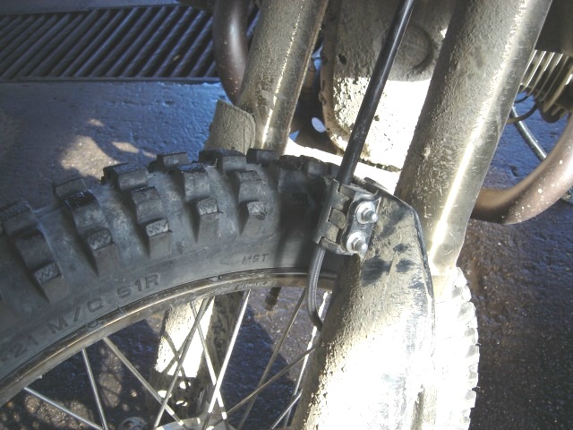

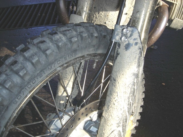

Hi HP2ler,
Diese Sache muss ernst genommen werden!!!!!
Bei starkem eintauchen und dementsprechenden Schlägen auf die Gabel
wandert die Bremsleitung nach unten!!!!!! Kann sich im Rad verfangen!!!
Die dafür vorgesehene Halterung ist ein Scheiß!!!!!
Abhilfe tut Not.
Es kann der Halter geöffnet werden, 1 Tropfen Sekundenkleber,zuschrauben,gut ists.
Oder aufschrauben,Doppelseitiges Klebeband rumwickeln,zuschrauben ,gut ists.
Oder oben ein Schlauch-Binder rumschrauben(sieht man halt)
