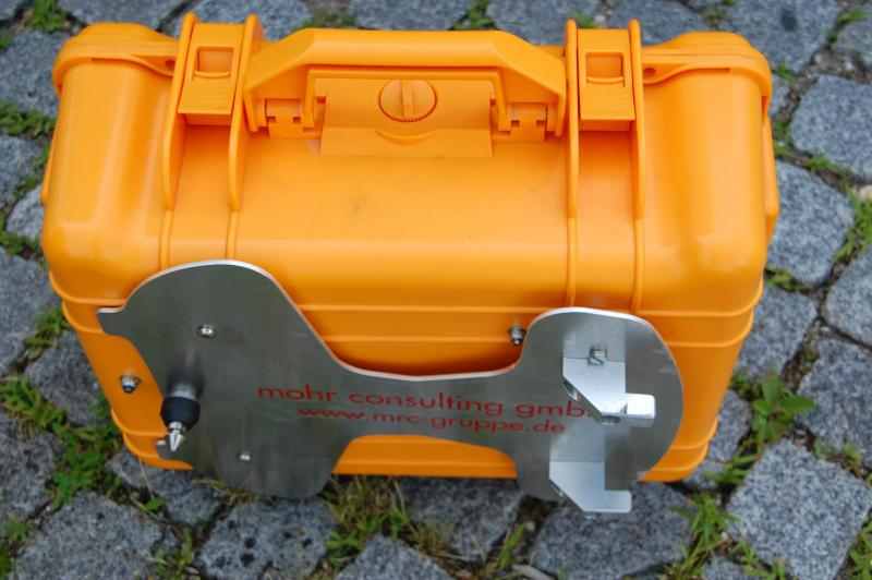

Habe vor langer Zeit dieses Bild gefunden:
Das kommt meiner Vorstellung (abgesehen von der Farbe) recht nahe.

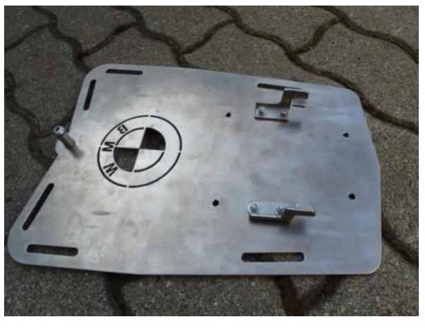

PS: Hab hier noch ein Bild von nem Eigenbau.
Die Haken und den Bolzen kann man auch direkt an eine Box schrauben ohne die Platte!

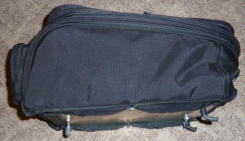

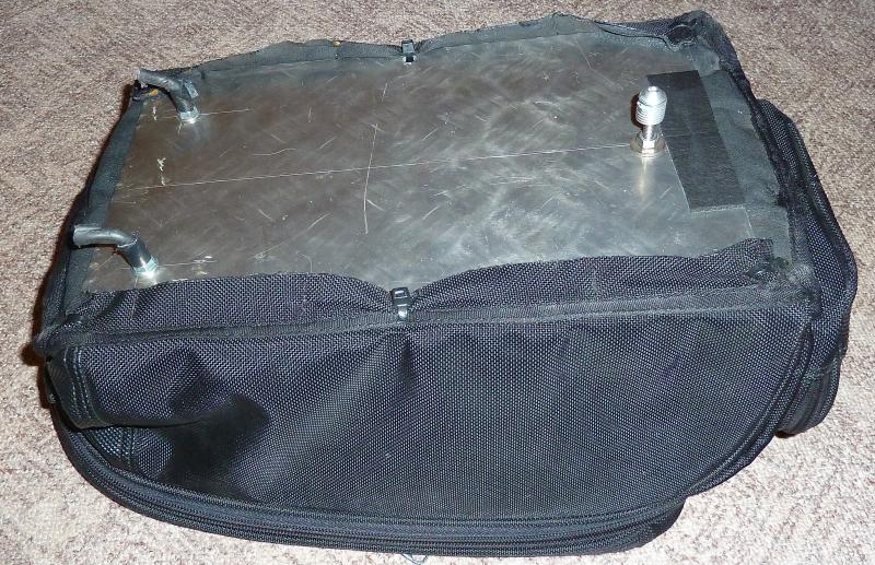

Hallo FF29, ich habe mir einen nicht mehr benötigten Magnet-Tankrucksack auf einer Aluminiumplatte befestigt und die orginalen Haltepunkte des Soziussitzes verwendet. P1010247.jpgP1010245.jpg Viel Spaß beim basteln!

gute idee mit den umgebogenen schrauben! sieht man eh nicht und nicht so aufwendig wie die winkel aus ner platte zu schneiden.
ichwerde michmal auf die suche nach einer geeigneten box machen.

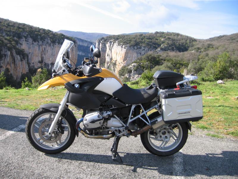

Hi,
ich habe mir eine alte Soziussitzgrundplatte besorgt ( abgepolstert )
darauf eine Fahrradbox geschraubt, war auf 3500 km in den Pyrenäen
auch bei mehrstündigem Dauerregen absolut dicht.
Die Einheit ist mit dem Schlüßel genau wie der Sitz demontier und mit dem Sitz tauschbar.
Siehe Bild. Gruß Frank
