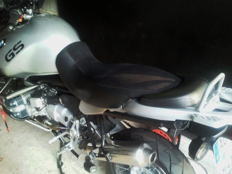

Hi....
Ich habe das Teil bereits 8 Jahre verbaut...habe aber noch nie Probleme mit der Dichtigkeit gehabt...R 1150  GS - ADV Sitzbank 2.jpgIch sprühe es nur ab und an mal mit einem Wasser abweisendem Pflegemittel für Kunstleder ein und gut ist..
Da scheinen die bei TT wohl an der Qualitätsschraube gedreht zu haben...:(..
