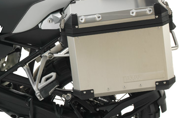

ich habe auf der BMW-Seite die Ansicht von LC und ADV angesehen und Hardcopys gemacht.
Eigentlich sollten die Fußrasten der LC keine Probleme mit den ADV-Koffern machen.
Um noch ein paar Millimeter einzusparen, kann der schwarze Plastikknubbel von der Rastenanlage abgeschraubt werden.
Zieht bei den beiden Fotos eine senkrechte Linie an der linken Seite der Koffer. Das Sitzbankschloss kann als Anhaltspunkt genommen werden. Sollte eigentlich passen. Oder ????
Glaub mir einfach: es passt nicht. Ich habe die Racks für die Alukoffer hier. Es sind nicht die Ausleger unten, es sind die Ausleger OBEN, wo die Racks ansetzen.

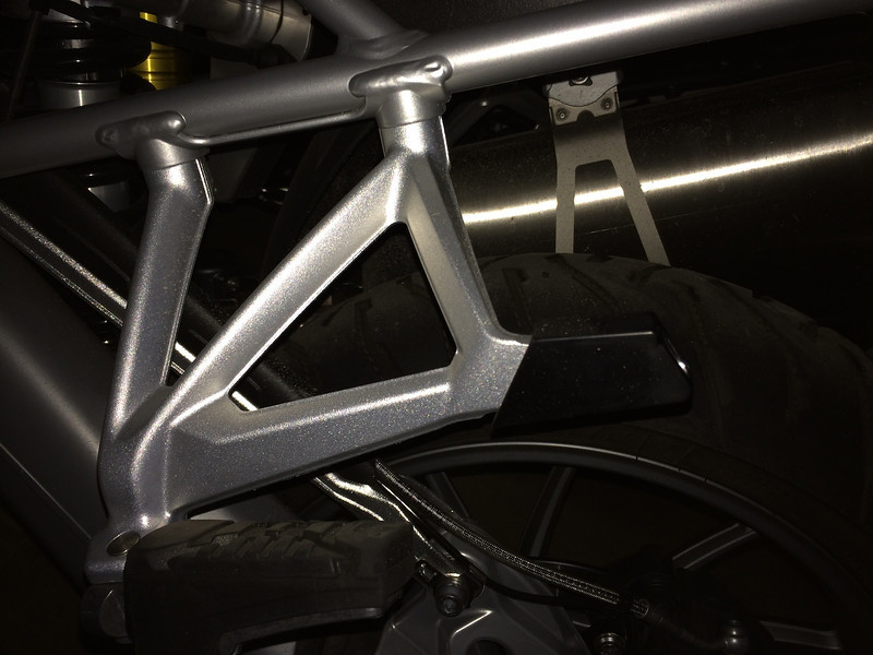

Schau Dir dieses Bild hier an:
Wie Du siehst, trägt der Ausleger für den Variohalter sogar sehr deutlich auf. Das ist das Bild von der linken Seite, dort ist der von oben nach rechts rausgehende Teil dem Metallträger im Weg, der mit den beiden Bolzen des Fußrastenträgers befestigt werden muss, um daran dann das Gestänge für die Adventurekoffer zu befestigen.
Der "Metallträger" (ein Flachstahlteil, welches zwischen Fußrastenträger und Rahmen geschraubt wird) ist um den Rastenträger hinten im 90 Grad Winkel nach unten gebogen, daher ist der rechte Ausleger im Weg.
Auf der rechten Seite kommt das Gestänge von weiter außen, da es um den Auspuff herum muss. Dort kollidiert das Gestänge direkt mit dem Ausleger am Rastenträger.
