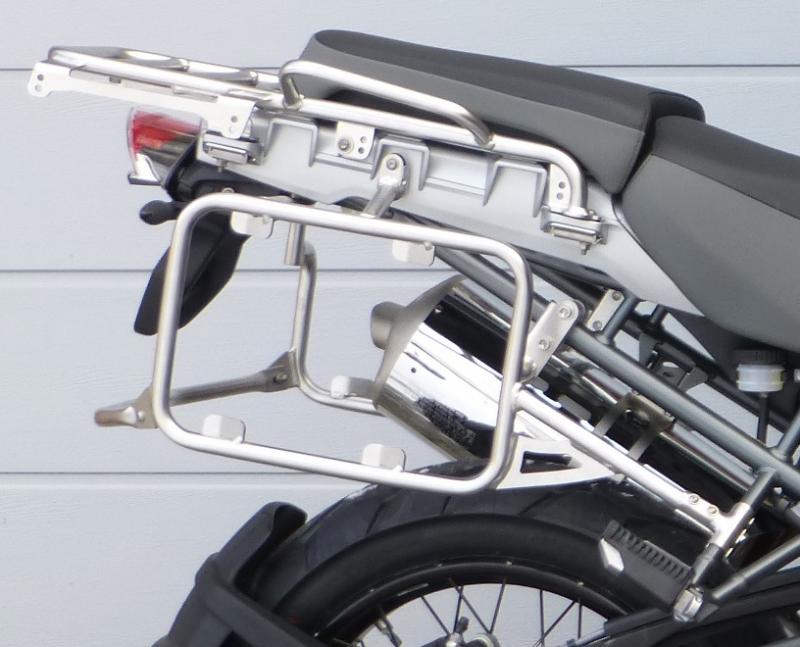

... das alles was ich für den Anbau an meine GS erforderlich ist, dabei ist. Möglicherweise liegt der Träger im Lager, im Fenster habe ich nur die Boxen gesehen ...
... 550 € für Boxen, Schlösser, Innentaschen und Anbaumaterial fand ich als guter Preis. Umkodierung der Schlösser incl. Optisch sehen die Teile wie neu aus ...
... Der Meister erzählte mir was von "da wird nur ein Bügel an die vorgesehen Punkte geschraubt dann passt" diese Aussage hat mich stutzig gemacht, deshalb hier die Frage nach Alternative zum normalen Träger. Werde mich am Wochenende mal hin fahren lassen und die Teile genauer betrachten ...
Gruß Winfried
Naja, ich hätte die Bügel auch nicht ins Schaufenster gelegt, so schön sind die nun auch nicht ... der Preis ist okay, denn an den Bügeln selbst kann nichts dran sein, die sind aus Edelstahl. Wenn die Alu-Koffer wie NEU aussehen, dann hast Du ein Schnäppchen gemacht ... Für die original Alu-Koffer gibt es keine alternativen Träger. Da kannst Du die nur von BMW verwenden. Und der Meister hat recht, die Träger passen an die GS, wenn ich mich nicht täusche, an alle 1200er Modelle ... Hier ein paar Bilder, wie Du Dir die Kofferträger vorstellen kannst ...

Danke für die Bilder. Genau das war auch mein Verständnis. Mich hat nur die etwas flapsige Aussage vom Meister gewundert. Aber ok wenn alles passt bin ich ja zufrieden.
