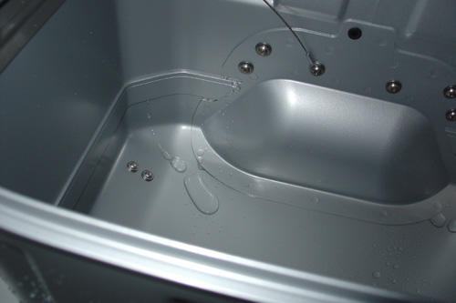

Gestern habe ich meiner 1800 Km alten Adventure die erste Handwäsche angedeien lassen. Dabei habe ich die Original Alukoffer abgemacht und auch diese zuerst mit Schwamm und Seifenwasser abgewaschen. Anschließend wurde mit dem Gartenschlauch (Brause) abgespritzt und Trocken gewischt.
Danach hatte ich im linken Koffer Wasser! Nicht nur ein bißchen - so 5mm war der Boden bedeckt. Ich dachte zuerst: Na, haste den Deckel nicht richtig zu gehabt.
Heute bin ich der Sache auf den Grund gegangen. An der Dichtlippe am Deckel kam nichts rein. Aber an der unteren Naht konnte man direkt zusehen, wie das Wasser reinläuft. Je nach dem, wie man die Brause hält spritzt es sogar in den Koffer! :shock:
Das so Koffer nie 100% dicht sind, mag ja noch angehen. Wenn nach Stunden Regenfahrt mal nen paar Tropfen drin sind - o.K.
Aber bei nem Koffersystem für rund 1500 Euro und 280 Euro für das Einzelteil habe ich da schon andere Ansprüche - oder sehe ich das falsch?
Hat jemand ähnliche Erfahrungen gemacht? Gabs eventuell Probleme bei der Reklamation?

Meine Alukoffer sind auch nach 500 Km im strömenden Regen dicht. Da dein rechter Koffer und das Topcase dicht sind, handelt es sich beim linken Koffer mit Sicherheit um einen Verarbeitungsfehler, der auf Garantie zu beseitigen ist. Entweder du bekommst ( wovon ich ausgehe )einen neuen Koffer oder der Undichte wird fachgerecht repariert. Übrigens sind diese Koffer nicht wasserdicht, sondern lediglich spritzwasserdicht. Das heißt im Klartext, dass sie bei Regen und beim Waschen mit dem Schlauch dicht zu halten haben, wogegen sie beim Eintauchen ins Wasser garantiert volllaufen.

lass' Dich nicht vom :) in's Boxhorn jagen. Die Koffer sind Spritzwassergeschuetzt, d. h. die Koffer sollten innen auch ohne wasserdichte Innentaschen nicht nass werden, solange sie nur angespritzt werden. Wasserdicht heisst, dass Du sie versenken kannst und kein Wasser eindringt! Also, lass' Dich nicht mit den [teuren] Innentaschen abspeissen! Zur Not wuerde ich mich an Deiner Stelle an BMW in Muenchen wenden. Sollte dann immer noch nichts gehen, dann vesuche es doch einfach mal mit der Heissklebepistole (und schicke obiges Foto an H&B als Vergleich zu den Gobi :twisted: ).

Habe heute einen anderen Koffer bekommen. Test: dicht! Nach der Definition von Hermann - spritzwasserdicht. Logisch, daß man die Dinger nicht ins Wasser schmeißt. Vor allem ist es dann nicht mehr wichtig, ob die Koffer dicht halten, wenn die Adventure noch dran hängt. :wink:
